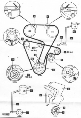

Помогите с установкой ремня ГРМ и регулировкой клапанов в движке Fiat tipo 159a4. Может есть литература, схемы и тд.
Спасибо.

Двигатель SOHC №159а4 93 года.
Проблема - с установкой ремней. Там два балансировочных вала. Два ремня - один для балансировочных валов, второй на ГРМ. Может есть у кого опыт установки ремней, помогите.

Если 1.8 то это DOHC Exclamation Счас выложу схему ГРМ.
karasoff
Зарегистрирован: 09.03.2009
Сообщения: 1387
Откуда: Львов
СообщениеДобавлено: Сб Дек 12, 2009 22:57    Заголовок сообщения: Ответить с цитатой
Вот:
 Просмотрено:  396 раз(а)
