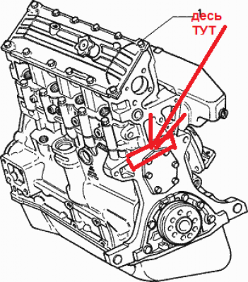

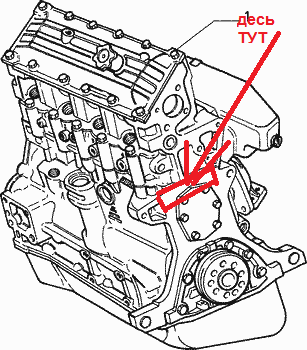

Танцюй від марки двиг. 1.9D добіса усіляких разновидів.
(букавки та ціхерки які вибиті на блоці "вище маховика")
Ось буквар може згодиться.
http://www.auto-parts.spb.ru/cat/fi/fi2.mycat?mk=f
