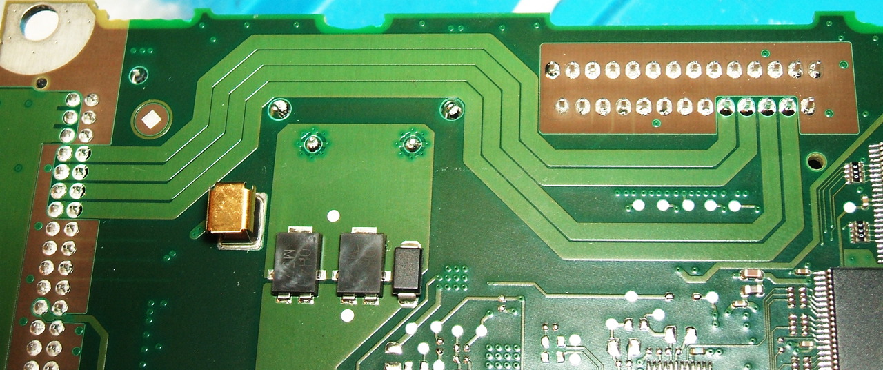

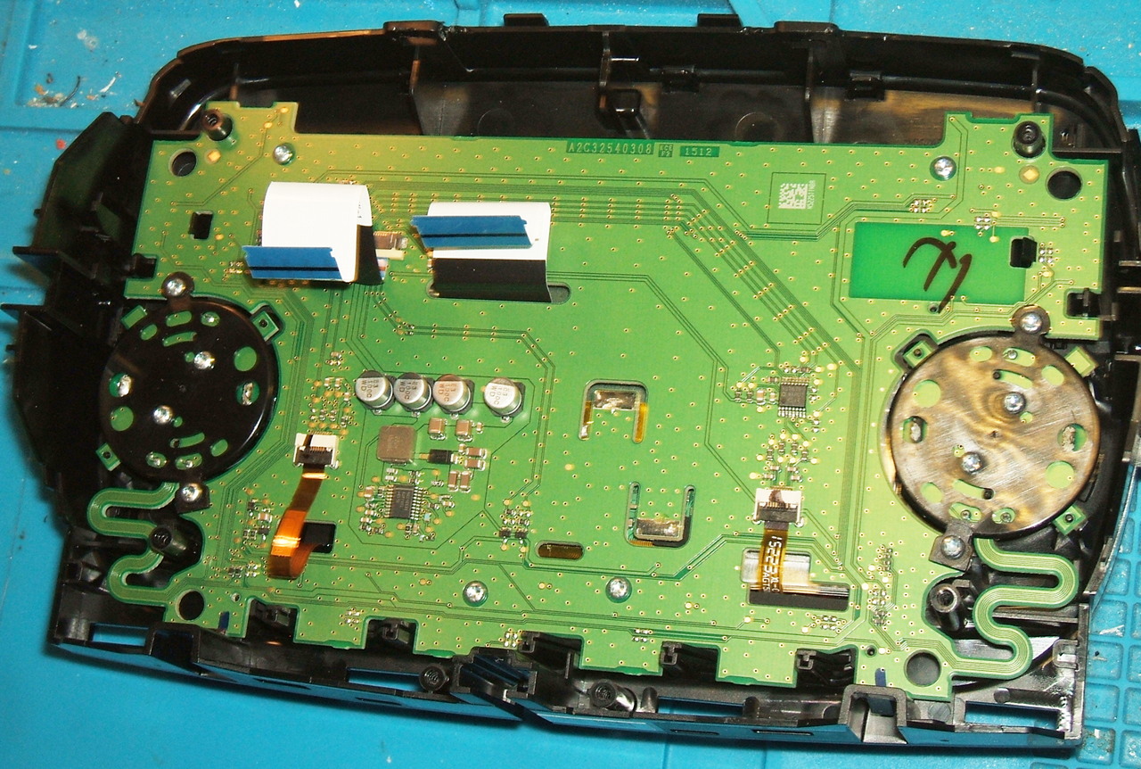

Шлейфы на мордочке, и микросхемы. Дальше я разбирать не стал...

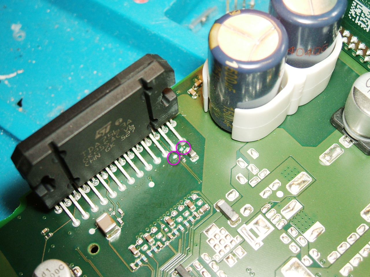

Попробовал хотя бы просто подать +12В. Выключенное устройство сожрало 0.55А! Включаться, естественно, не захотело. Пощупал ТДАшку -- греется! Отрезал питание на TDA7563A (не знаю, только ли это на неё, но похоже всё таки на выделенный канал +12В прямо к усилителю) -- потребление сразу стало 36 миллиампер, что вполне приемлемо для спящего устройства (хотя и многовато для аккумуляторного питания ).
Таким образом, я сделал вывод о дохлости ТДАшки. Вполне возможно, что микросхема сдохла, процессор при старте пытается её инициализировать по I2C, и обламывается.
Для теста, я отрезал дорожки I2C (№№ 23 и 26), и попробовал включить балалайку в машине. Увы, либо я что-то не понял, либо своими руками окончательно где-то запорол, но магнитола теперь вообще не подаёт признаков жизни...

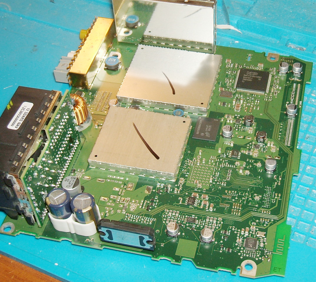

Приложение: микросхемы на плате, и суб-плата с разъёмом:
