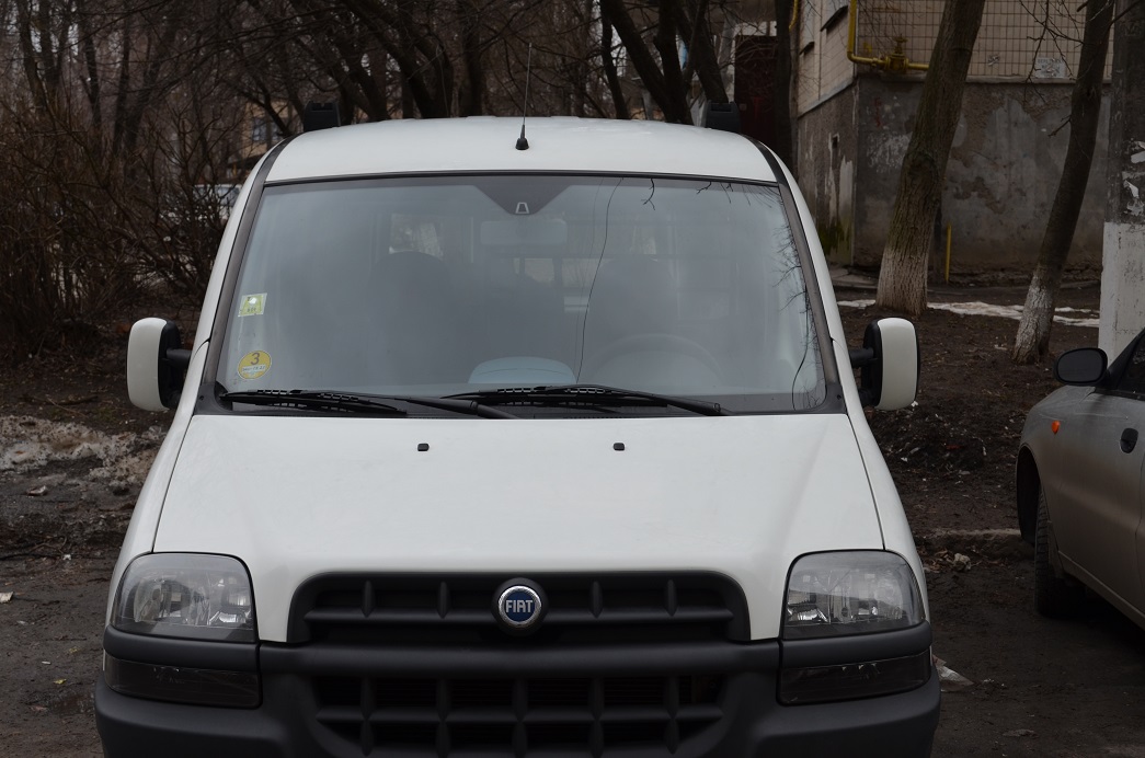

Два года всё отлично. Думаю плёнку поставить более дорогую. Прошу прощения три года уже всё хорошо.
Bubi Италомафиози
Возраст: 50 Знак зодиака:  Зарегистрирован: 13.11.2012 Сообщения: 831 Откуда: Винница
Авто: 2W DOBLO MY. FURGONE 1.9 JTD 105CV 77KW CF3 SX (bj2005)
Добавлено: Вт Окт 04, 2016 20:58 Заголовок сообщения: |
Вот фотографии.... До полировки , после полировки и через три года после полировки...
На последней фотографии идёт дождь и автомобиль и фары грязные и мокрые и всё равно отлично светят. Фары прозрачные даже грязные что видно даже лампочки внутри.
