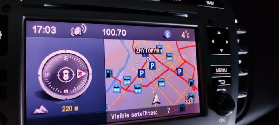

Так трапилося, що я придбав авто з навігаційною системою InstantNav.
Як на 2009 рік — то це чудо інженерної думки Magneti Marelli в співпраці з Microsoft.
Так от, коли я брав машинку — то не зважив на відсутність карти пам'яті з мапами до от цієї навігації.
Даремно.
Виявляється неможливо зайти на сайт Lancia і скачати собі актуальний пак.
Підтримку перенесли на сайт карт HERE https://here.navigation.com/brands/Catalog/Catalog_Lancia/en_GB/HEREEMEA/EUR де пропонують скачати карти Європи 2017 року за EUR 179.
WAAAT?
Спакуха. Ліки є.
Отож, любі хлопчики й дівчатка, вам потрібно 2 архіви з Mega:
KeyGen.zip https://mega.nz/file/yfRVgQyB#179AvR-HykDwgrB8MxTyRiN8E9gycl2_PJaV8BuqimI
MAPS_for_InstantNav_RadioNav_SDCARD_2016-2017 .zip
та SD карта від 8 гіг.
Качаєм, не стісняємся, розпаковуємо в окремі папки.
Разом з тим форматуємо флешку в fat32.
Коли форматнули — закидаємо на флешку всі файли з архіву KeyGen та 2 файли CCT.DAT і CCT.DAT.inf з архіву MAPS_for_InstantNav_RadioNav_SDCARD_2016-2017. https://mega.nz/file/uXBFSAjA#sv8ZYvy5Nh7ta-YtXYhZEZ0eehfaLB9LfHTxunOP0NQ
Після успішної операції — вставляєм флешку в InstantNav і чекаєм на магію.

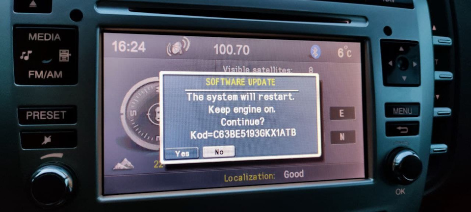

Магією буде поява коду активації:
Див. прикріплену фотку коду.
фоткаєм його!
Після цього натискаємо No, ідемо в Settings -> SD card management і тиснемо на безпечне видалення флешки.
Перша частина зроблена.
Другий крок — знову форматуємо цю флешку і копіюємо на неї вміст архіву MAPS_for_InstantNav_RadioNav_SDCARD_2016-2017.
Коли то закінчиться — вставляєте картку в голову. Вам запропонують ввести код активації. Ви ж його сфоткали? Ну сфоткали ж?
Ідете в меню Settings -> SD CARD Management -> Enter Activation Code і накручуєте його.
Фотка працюючих карт навігації
Profit!

Працююча карта

Код активації
