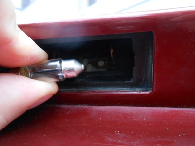

Недавно менял лампочку номерного знака - перегорела. Тоже сравнительный геморой оказался... на моей предыдущей Фабе много проще было....
Сначала отковырнул отвёрткой плафончик ламппочки, дался с напряжением...
открываем плафончик

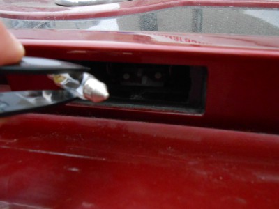

...затем попытался вытащить лампочку двумя пальцами, однако это удалось не сразу, т.к. ниша для лампочки оказалась слишком узкой, чтобы в неё пролезли пальцы взрослого мужика...пришлось даже снять номер Evil or Very Mad ....
Еле вытащил....

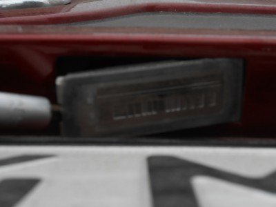

однако, вставить лампочку обратно пальцами уже никак не удавалось. Хорошо, что я производил этот процесс возле магазина АТЛ, (где и приобрёл лампочку за 7 грн.) - поэтому отдолжил у них (оказался, как ни странно) пластиковый пинцет, которым, немного покочевряжившися, удалось вставить новую лампочку...
такой геморной замены номерной лампочки не было ни как одном другойм авто....
пластиковый пинцет - наше всё
