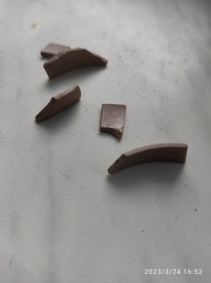

Бажаю здоро'вя шановні.
Викотив альфу з гаража. Довго стояла. Короче, завелась без проблем (доречі років 6-7 не заводив), але вияснив що посипалась крильчатка помпи. Тягнути до Хотабича не варіант авто за 150км, та ще й через весь Київ їхати. Буду пробувати сам замінити.
Питання, які виникли
1. Максим ще запчастини продає?))
2. Помпу якого виробника?
3. Ремінь з роликамі пробігли не більше 10 тис, але простояли років так 8-9, міняти? Все рівно їх знімати
По інструменту - кондуктора що продаються 12-15уе, можна використовувати, чи єрунда?
Кришку головки прикручено, я так нагуглив - болтами з профілем RIBE, який номер цього профілю головки/насадки
Які там ще "засади" можуть бути по ключах, а то в селі їх взяти немає де, бажано привезти з собою.
Дякую, хто дочитав

Кришка клапанів? Не згадаю напам'ять який там номер Ribe-cv, 6 чи 7. Маю набір, він в Києві лежить зараз, на Подолі.
Ременя однозначно міняти, задовго простояв, можуть бути неприємності.
Стосовно ціни на фіксатори важко сказати, чи розглядаєш лише пару бірюзових - тоді $15 норм ціна, чи набір у пластикову кейсі - тоді мало би коштувати $40+.

Так, клапанів. За розміри головок дякую, прикуплю обидві.
По ременю - зрозумів. Міняти, значить міняти
Так, кондуктора - бірюзові, на 2 літровий ТС.
Дякую за допомогу
