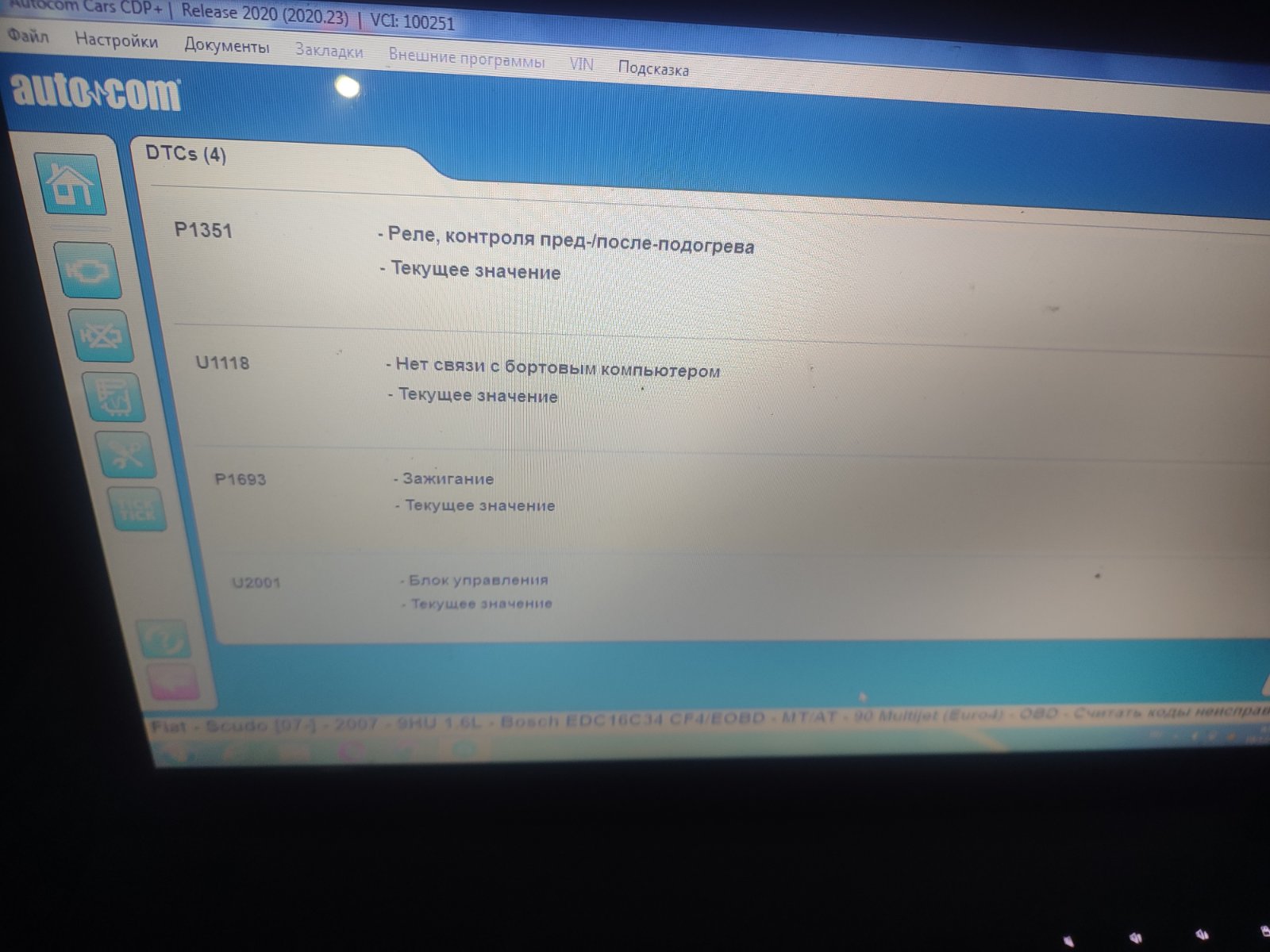

Igra
Зарегистрирован: 31.10.2011
Сообщения: 15
Откуда: Черновци
Авто: Fiat scudo
СообщениеДобавлено: Сб Дек 09, 2023 01:42    Заголовок сообщения: Ответить с цитатой
Вот що показує по ошибках

СообщениеДобавлено: Пн Дек 11, 2023 16:49    Заголовок сообщения: Ответить с цитатой
Прочитай уважно помилки і подумай.
В машині щось з ЕБУ
