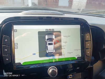

Я смотрю, у машин 2016 года пошёл массовый мор Uconnect5. Такое впечатление, что постоянно что-то пишется во Flash, и вот за 6 лет прошивка слетает.
Мы решили эту проблему путём покупки Andriod-магнитолы (клон K2501, есть тема на 4PDA). Естественно, без приколов не обошлось:
- Не проходит Proxy Alignment с той CAN-коробочкой, что шла в комплекте ("Simple Soft"). Соответственно, пробег мигает. (Возможно, удастся исправить с помощью заведомо совместимой CAN-box, или как-то вправить мозги имеющейся).
- Слабая громкость микрофонов — и встроенного, и внешнего. Только если орать прямо в дырочку, собеседник тебя слышит. (Возможно, удастся подключиться к родному микрофону Fiat...)
- Уровни звукового выхода не соответствуют: у Фиата свой внешний усилитель мощности, и у новой магнитолы тоже ТДАшка стоит —› уже на 3 делении громкости, орёт как резаный. Лечится с помощью специально обученных перемычек в магнитоле в обход УМ.
А в остальном — отличное решение!
