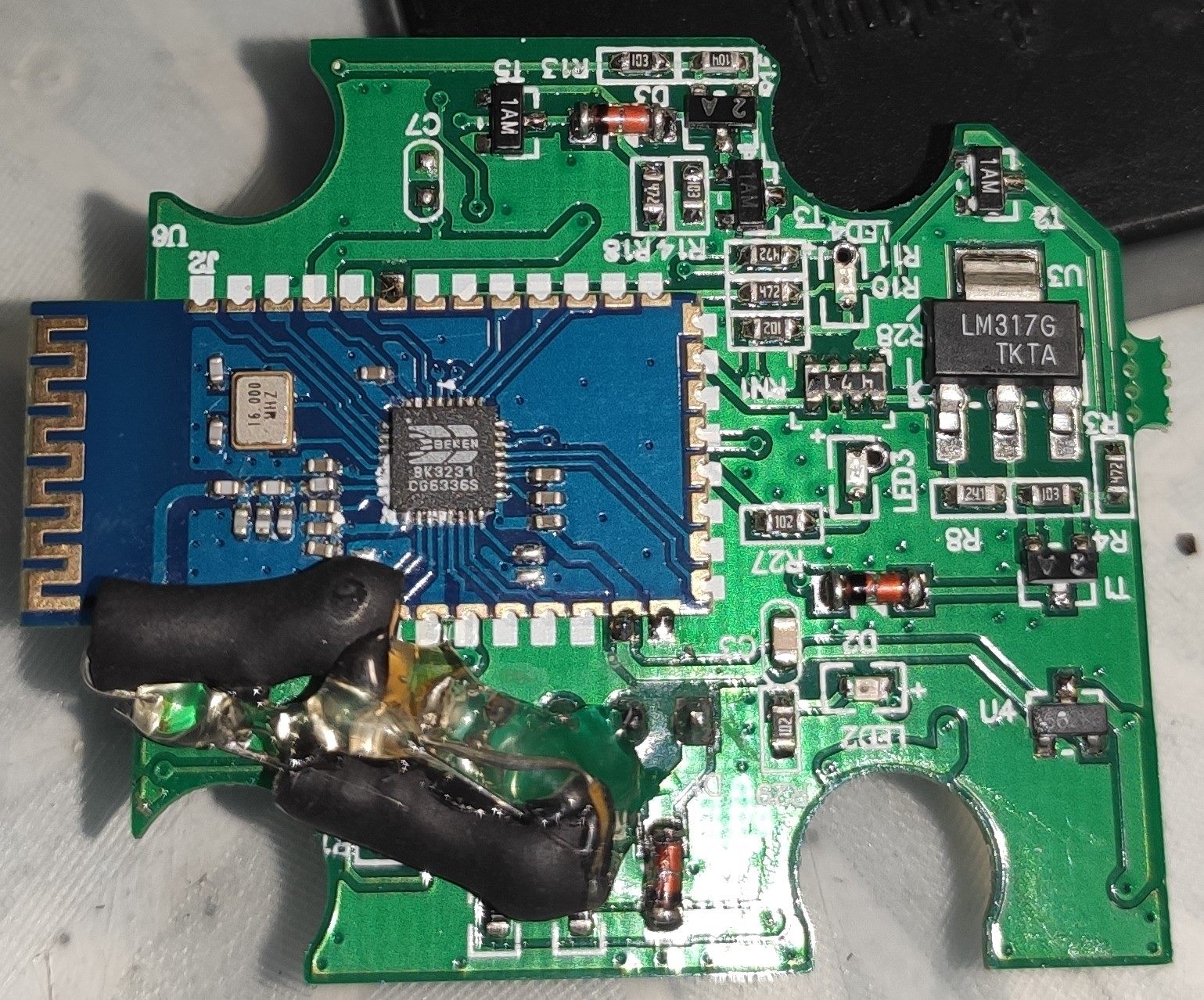

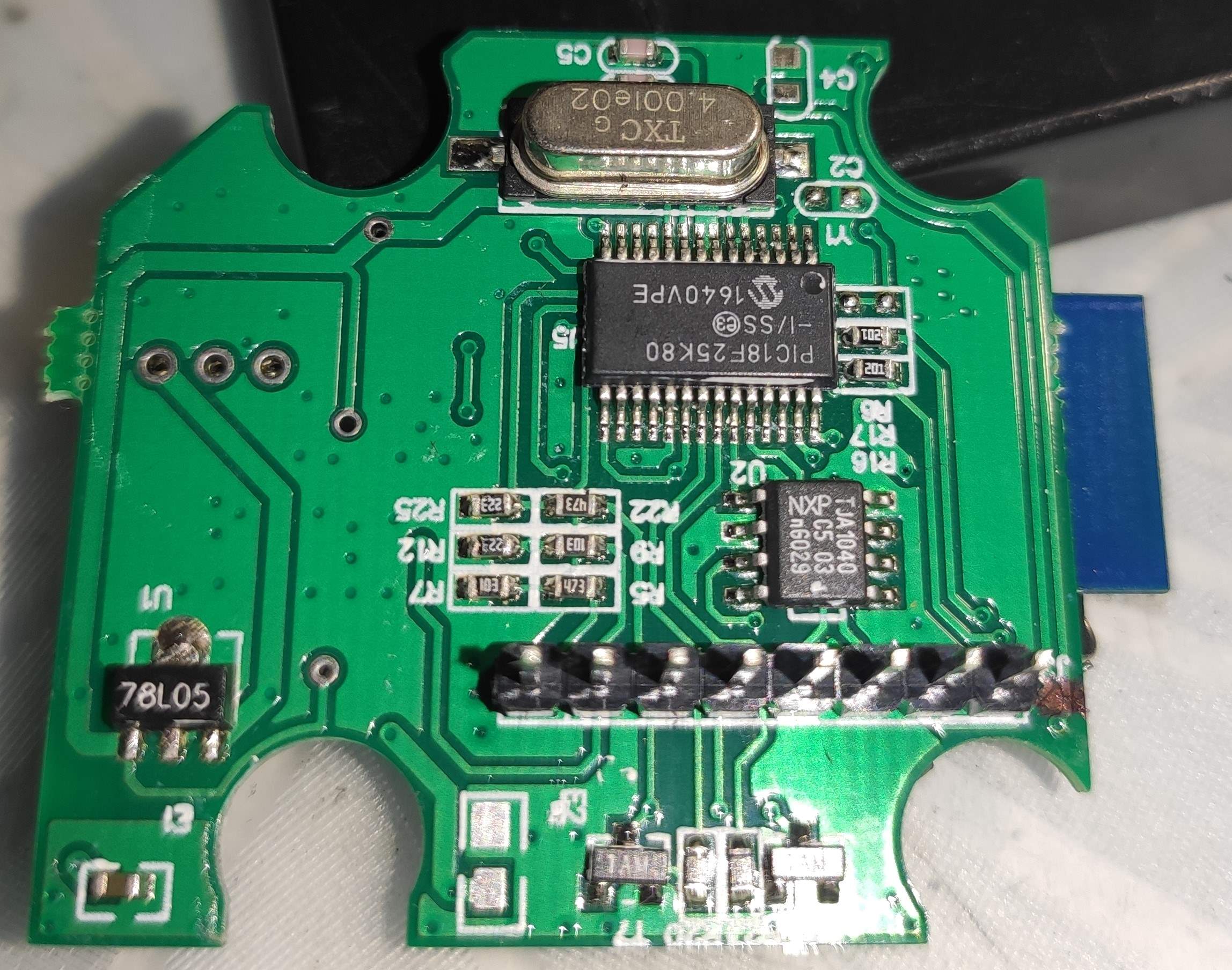

Заради інтересу зробив перехоплювач команд на ELM327. Проект має виключно інформаційний характер, щоб зрозуміти як це працює. Для чого це потрібно кожен вирішує сам )).
У мене був непотрібний китайський Bluetooth elm327 1.5 із Bluetooth модулем BK3231 (синя плата знизу). Автомобіль FIAT FIORINO 1,3MJ блок управління Marelli 8DF CF5/EOBD Diesel Injection (1.3).

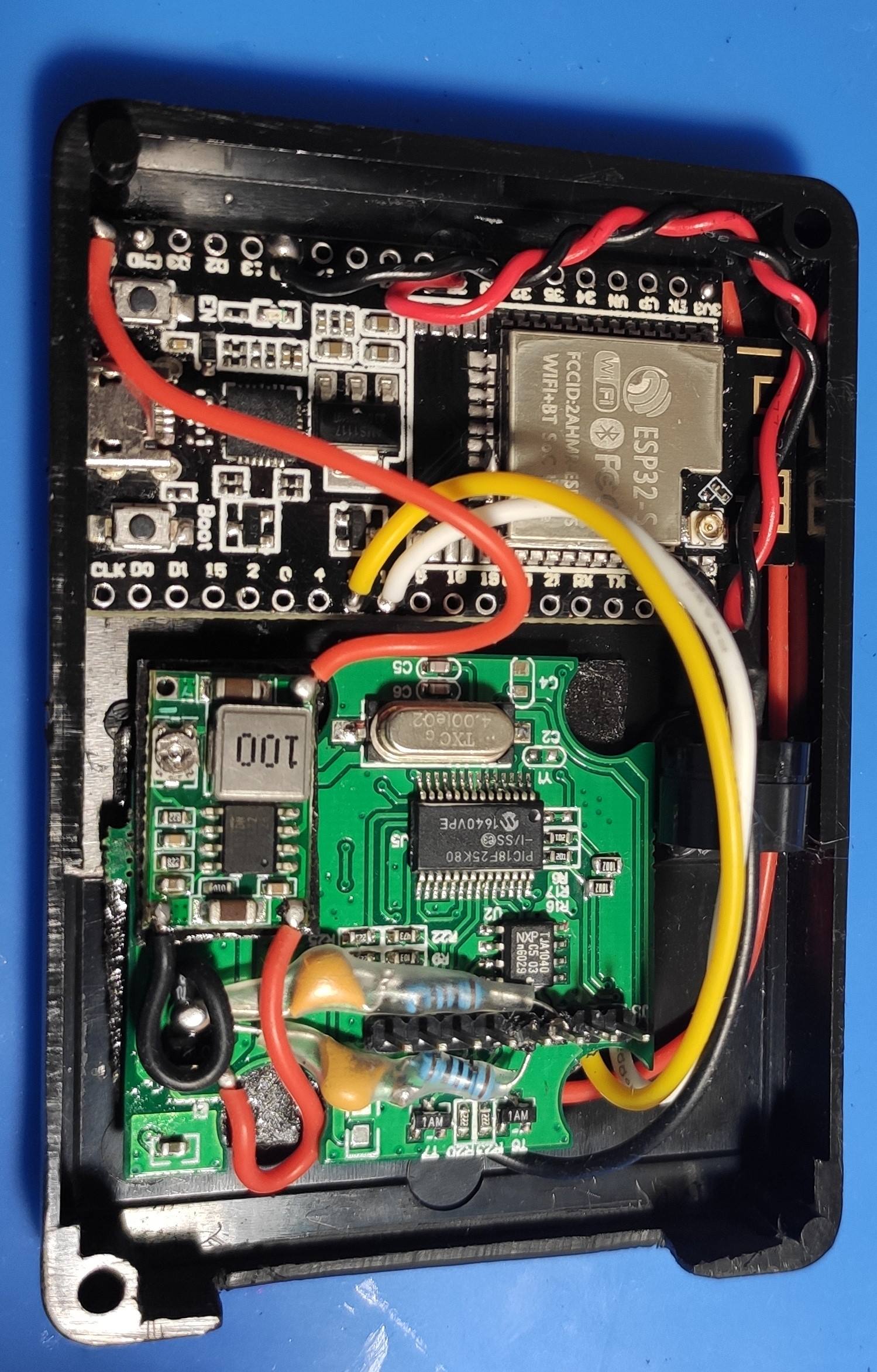

Ідея проста: замість Bluetooth модуля BK3231 підпаюємо ESP32 DEVKIT і у нас з’являється ELM327 із можливістю підключення по USB, WIFI, Bluetooth, а також наскрізним моніторингом команд, що йдуть до ELM327 і навпаки. Також можемо в терміналі (моніторі порта) руками вводить команди. Підключення TX ELM327-RX ESP32, RX ELM327-TX ESP32, земля спільна, живлення ESP32 через окремий понижуючий DC-DC перетворювач 12В-5В, оскільки в ELM327 лінійні перетворювачі дуже просаджували напругу і працює нестабільно. В пікі ESP32 по WIFI бере до 200mA. Прошиваємо скетч в ESP2.
Тепер підключаємо через WiFi з ноута MultiEcuScan, і на цьому ж ноуті через USB в моніторі порта (наприклад Arduino IDE) дивимось команди і відповіді в дві сторони.

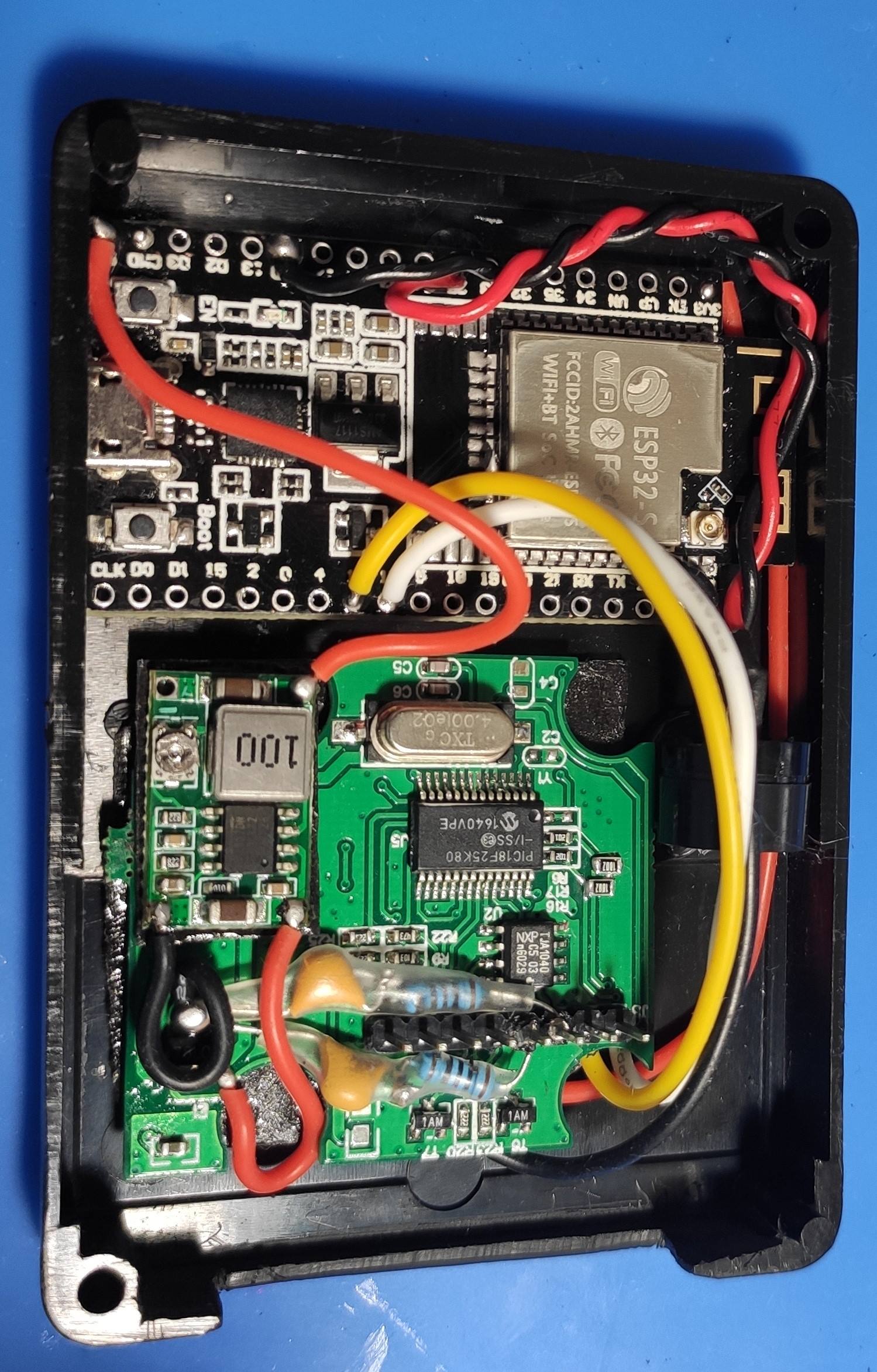

Так можна моніторить з телефону Torque і інші сервісні програми, а також замість ноута підключать термінал з телефону через USB. Повна свобода дій.
