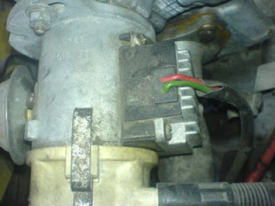

Здравствуйте. У меня Уно-84г вопрос такой - что это за штучка на распределителе зажигания с ребристым радиатором у нее 5 выходов Question Shocked

СообщениеДобавлено: Чт Сен 20, 2007 19:33    Заголовок сообщения: Ответить с цитатой
вот ета загдка

СообщениеДобавлено: Сб Сен 22, 2007 14:23    Заголовок сообщения: Ответить с цитатой
Grubers
комутатор зажигания
знаю т.к. уже менял

СообщениеДобавлено: Сб Сен 22, 2007 22:10    Заголовок сообщения: Ответить с цитатой
Спасибо за инф. А сколько он стоит не подскажите? И где во Львове можно его купить? В принципе он у меня работает, но мне сказали, что он горит часто (при этом называли эго дат хола) -правда, что это слабое место В Уника? Спасибо всем.

СообщениеДобавлено: Вт Сен 25, 2007 10:29    Заголовок сообщения: Ответить с цитатой
Grubers
цену уже не помню,
летит обычно когда неродные или плохие свечи или провода проштивают

СообщениеДобавлено: Чт Сен 27, 2007 10:22    Заголовок сообщения: Re: Неизвесная деталька в Уныку Ответить с цитатой
Уно 84 года??? Shocked это двигатель FIRE его еще не выпускали тогда !!!! у тебя с документами что-то не то Very Happy
А это действительно коммутатор. Выходы его из строя достаточно типичны, но не настолько часто. Основные симптомы выхода из строя - на холодную заводиться и работает, с прогревом начинает глохнуть.
В Киеве новый стоит около 265 грн в магазине.

Да Alex-UNO ты, верно, заметил - двигатель 92г (извиняюсь, что не уточнил в начале) но это говорит, что в клубе спецы и дают дельные советы спасибо всем за помощь.

СообщениеДобавлено: Сб Сен 29, 2007 14:49    Заголовок сообщения: Ответить с цитатой
у меня когда он накрылся были другие симптомы - начал стрелять так, что уши закладывало и чем дальше тем больше

СообщениеДобавлено: Вт Окт 09, 2007 00:10    Заголовок сообщения: Ответить с цитатой
С 2002 поменял 2 штуки. Один комутатор гдето лежит. Сейчас ежу на Газелевском,уже 3 года. Проблем нет. Цина 45 гривень. Ставется элементарно.Провода с импульсного датчика трамплера один на масу,красный на комунатор . Катушка родная. Искра соответствует норме. Также на Фаере корбюраторном есть подогрев электрический всас. колектора. Ево желетельно подсоеденить отдельно через реле, экономия топлива 1-1,5 литра. Пока.
