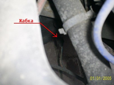

Фотки Жабки
Вид с капота
 Просмотрено:  478 раз(а)

Master писал(а):
Фотки Жабки
Гранд мерси - проверку прийдется приурочить к ближайшему посещению СТО ...
