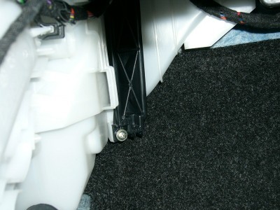

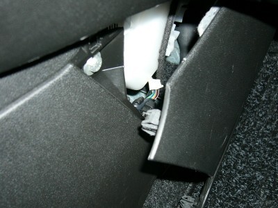

Уже писал по тему,см. здесь http://fiat-club.org.ua/forum/viewtopic.php?p=45638#45638
Тоннель пола-вправо-> ноги пассажира-вынимаете панель/ держиться на пружинные защелки
 Просмотрено:  417 раз(а)
За черном крышке-фильтр

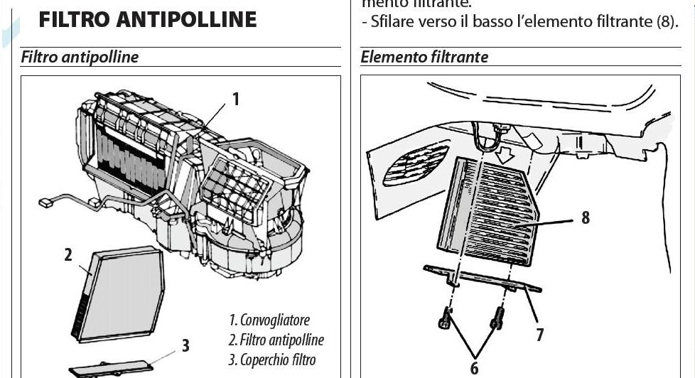

фильтр
 Просмотрено:  425 раз(а)
Скуп : Aleksej
