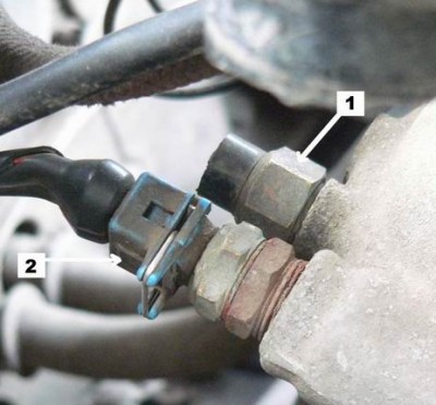

на впускном колекторе стоят 2 датчика один с синей головкой и фишка одевается прям на него а 2 датчик с проводом оба датчика двух контактные подскажите что это за датчики

Синий, датчик температуры. А второй, это похоже подогрев коллектора у тебя.

2 датчика стоят рядом.датчик с проводом выкручивал идет антифриз поразмеру такойже как и синий снимал фишки с 2х датчиков заводил панель показывает температуру после этого как поставил все на место обороты стали гулять газану,обороты опускаются потом останавливаются на 1500 потом поднимаются до 2000 а потом медленно опускаются до 1000

Датчик с синей колодкой отвечает за холодный запуск двигателя (это датчик температуры для мозгов),
тот что рядом датчик - это датчик защищающий мотор от перегрева, он разрывает цепь если темпер. двигателя более 100-120 град.

отсоединял датчик который с проводом заводится.но газану,обороты опускаются потом останавливаются на 1500 потом поднимаются до 2000 а потом медленно опускаются до 1000 ставлю на место и все нормально сбрасывается и работает когда покупал машину провода на нем были перемкнуты разьединил разницы не какой и отсоединял датчик синий тоже заводится без него

И все же: я не совсем понял, как спрашивать эти датчики в магазине? Я так понял, что они оба - датчики температуры. У меня тот, что с проводами идет, тоже был пред.хозяином перемкнут, а у меня вообще провода с него оборвались при выкручивании. Как объяснить продавцу, что за датчики я ищу? Как они называются? На эксзисте нашел только тот, что с синей башкой. Называется "Датчик температурный". За что он отвечает? А второй? HELP Exclamation Exclamation Exclamation

У меня на 2-х литровом тоже есть такие датчики. Менял я себе датчики который с проводами. Купил я новый за 25 гривен. Спрашивать надо датчик температуры, который даёт данные на компьютер.

А вот собственно и фотка этих датчиков:
Тот, что дальше - с него, собственно и оборвались провода... Sad Что за он все таки? Кстати, если эти провода перемкнуть просто, то машина начинает просто дико тупить...

Итак. Пытаемся еще раз предположить назначение датчиков (см.фото) на основании ответов в форуме:
1 - датчик вакуума или датчик воздуха в коллекторе.
2 - датчик температуры ОЖ. (для мозгов, индикатора ? )
3 - датчик положения дроссельной заслонки.
4 - датчик ХХ (имеет 4 контакта, почему, что еще контролирует ?)
Прошу специалистов, которые уверены в своих знаниях, подтвердить/опровергнуть данную информацию и желательно добавить.

3 по моему это не ДПДЗ а управление инжектором. ДПДЗ ниже топливных шлангов (на той же стороне где шланги)

На моей Типе 1.4ie датчика 1 вообще нет.
Датчик 2 - сменил на днях , т.к. на холодную не хочет заводится, т.е. приходится подгазовывать. После замены стало лучше, но на холодную обороты 1000-1100 , мне кажется маловато. И всеже проблема еще в проводке, т.к. иногда начинают обороты падать на холодную.
Хотя весной было все хорошо, поднимала обороты до 1600 и когда температура поднималась 50гр. обороты падали до 1000.
Типка у меня стояла около года, ей не занимался т.к. был Браво, чичас его продал и снова пересел на Типу.
Датчик 3 - управление форсункой
4 - регулятор ХХ, есть еще один разъем - вот он и отвечает за дросельную заслонку.

1-датчик перегрева двигателя, глушит двигатель после температуры 120 град.
2-датчик ОЖ дает команду на мозги, при холодном двигателе поддерживает повышенные обороты при помощи РХХ (регулятора холостого хода) изображен на рисунке 4.
3-колодка идет на форсунку и датчик всасываемого воздуха.
4-РХХ.
