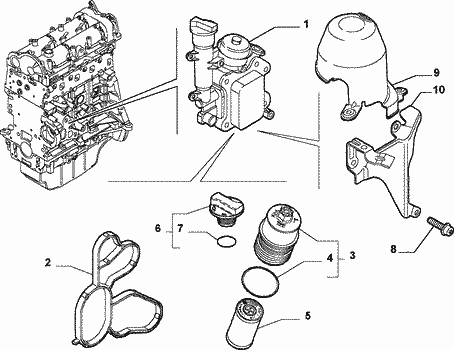

потрібна консультація знавців і фіатопрофесіоналів, зокрема Доблівців. Є необхідність в заміні мастила моторного і фільтра також, в мануалі нічого не говориться де знаходиться сесей фільтр, в неті також неможу знайти. марка 1,3 мултіджет 2006 року, відомо що фільтр сам не міняється, тільки сам елемент до нього Question
СообщениеДобавлено: Чт Апр 03, 2008 11:37    Заголовок сообщения: Ответить с цитатой
Я не впевнений. Порозглядай цей вузол.

Щож, дякую, Тарас , він самий(той вузол). На момент прогляду вже поміняв і фільтр і масло, правда прийшлось трохи повозитись, дістатись да до самого фільтра не так вже і просто, заважає кришка повітряного фільтра і патрубки до ньогою. Кришка під №9 кріпиться на двох болтах і одній гайці, і відкрутити їх трохи коштує. Хотів запитати звідки такі всепроінформовані креслення, і чи неміг би підсказати де можна придбати такий мануал. Той, котрий маю, (фірмовий) нічого про такі дрібниці не говорить. Дякую щераз за підсказку. Ще одне. При запуску двигуна , коли ще холодний, чути характерний металічний дзвін( як у невідрегульованого клапана у бензодвигунах) коли нагрівається , то прожодить. Зараз прогрівається швидше, але зимою... калатає трохи
