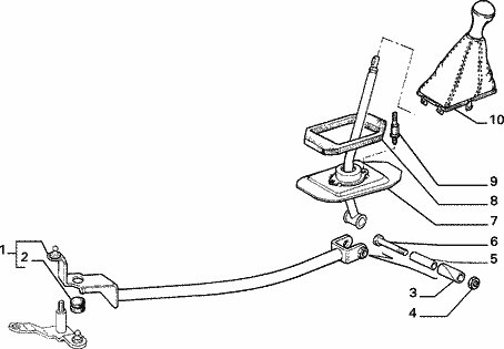

skorpionishe2009
Бывает, ремкомплект самой кулисы состоит из втулки и разводного ключа, или струбцины + пара матерных слов.
 Просмотрено:  8889 раз(а)

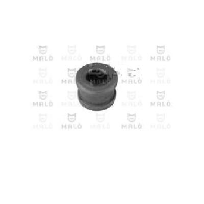

karasoff
Зарегистрирован: 09.03.2009
Сообщения: 1387
Откуда: Львов
СообщениеДобавлено: Чт Фев 11, 2010 21:07    Заголовок сообщения: Ответить с цитатой
skorpionishe2009
Купил такую на екзисте 2 дня назат. Стоит аж 2,66грн. Laughing
finenko
+1. Залезьть туда чтоб ее поменять без матов неполучается Very Happy
Кстати по поводу этой втулочки: выступ который на рычаге должен в нее вставляться доупора, тоисть проваливаться в нее? Embarassed

эта втулка не на рычагах кулисы, и она одна Wink
