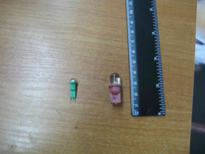

вот такие, справа это размерчик в габариты в фары
 Просмотрено:  301 раз(а)
