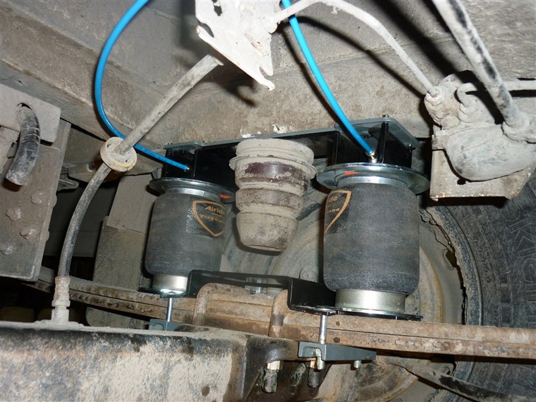

UraGun, вот такие совпадения:у меня те же проблемы, живем в одном городе, я электронщик по образованию)) Кроме того, на видео мельком видно, что Фиат - автодом, к чему и я стараюсь приблизить свой бус. Очень интересно было бы пообщаться вблизи авто. Моя история с рессорами типичная: после поездки с хорошей загрузкой по нашим "дорогам" Кировоградской обл. (кто ездил, знает) кузов лег на отбойники. Второй комплект рессор постигла та же участь с той только разницей, что возил не туристов со снаряжением, а музыкантов с аппаратурой )) Ну и решил больше на эти грабли не наступать, не выбрасывать деньги на рессоры - ставить пневмоподушки. Вот как раз в эти дни именно этим и занимаюсь. Правда, дело идет не быстро - нет условий гаража с ямой , на улице не май месяц и световой день короткий. Но назад дороги нет, мое мнение - только пневма! Прокурено множество форумов (процесс продолжается ), проведены консультации с установщиками и продавцами готовых комплектов. Оказалось, можно достичь двух целей: увеличить комфорт пассажиров с одновременным увеличением грузоподъемности! На практике лично у меня все еще впереди, но есть большой опыт коллег, которым они бесплатно, т.е. даром, делятся на страницах подобных форумов, за что им огромное спасибо! Может и мой совет тебе поможет: твои подушки, по моему "начитанному" мнению )))тебе не подходят никак! Они имеют такой большой диаметр и конструкцию, т.к. "заточены" под большой груз на грузовике! Реальный конфликт с амортизаторами состоит в их подборе, чтобы "ход" подушки был "внутри" "хода" штока амортизатора. Подушки чулочного типа ("сливы") меньше в диаметре, груз выдерживают и более комфортны за счет своей конструкции. Я себе взял РП 140-210, среднюю по высоте из 3-х этого семейства, и ставлю их на оригинальные полурессоры. Видел также конструкции, в которых узкие чулки (4 шт.) крепятся на листы рессор попарно, спереди и сзади балки. В этих случаях убирают лишние листы, оставляя по одному, работающему в качестве реактивной тяги, а нагрузку несут подушки. Есть также крепления подушек на имитацию тех самых полурессор, т.е "ступенчатую" площадку на уровне нижнего или верхнего среза балки. В общем, информации море , кроме механики, есть еще много нюансов в самой пневмосистеме. Кстати, интересно, что это за резка металла такая - болгаркой не сахар резать металл 6 мм и швеллеры )) . Что знаю, подскажу, сразу все не впихнуть ))
