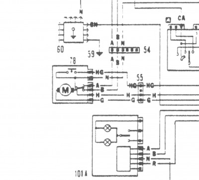

Сматри картинку №78 это дверной замок
 Просмотрено:  290 раз(а)
