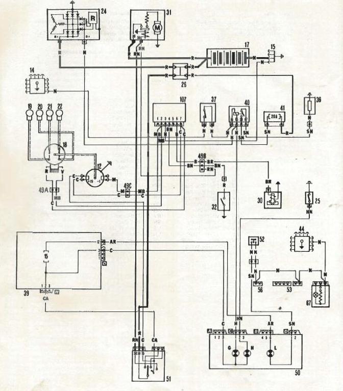

Стартер перестал крутить поварачиваю ключ в положение старт стартер не крутит на прямую перемыкаю крутит без проблем
уже сигналку отключил! замыкнул провода с розрыва стартера результат тот же стартер отказывается крутит
кто нибудь помогите разобратся в чем прикол !
Также скинте схему стартера

Тестер втыкни в разрыв красно-чёрного тонкого провода и масы, при ключе в СТАРТ должно быть 12В. В положении МАR - 0В.
И замкни клему вытяжного (куда подключен красно-чёрный провод) и + на стартере
| на генку и зажигание внимания не обращать |

Всем пасиба за внимание все уже вылечено заводится с полоборота...причина была в плохом контакте тонкого провода на втягивающем.
