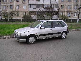

Добавлено: Вт Фев 19, 2008 15:00 Заголовок сообщения: Fiat Tipo 89г. Жрёт бензин не по детски. |
Люди помогите советом. Мой фиатик жрёт бензин практически 20л. на 100 км. Возил к карбюраторщику: он настроил промыл его. Работает отлично. Поменяли свечи. Через месяц свечи чёрные. Повёз опять к карбюраторщику посмотрел сказал причина не в карбюраторе. Если идеи что это может быть? Крышка стартера убитая может в ней причина? Контакты на ней почистил.
