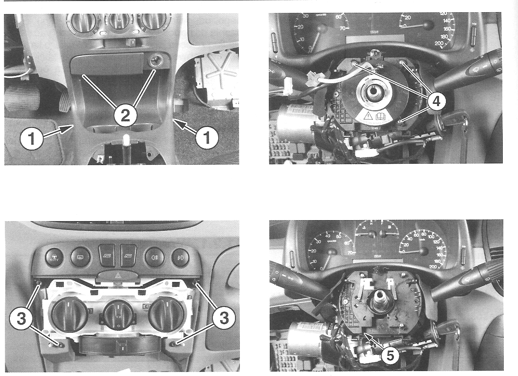

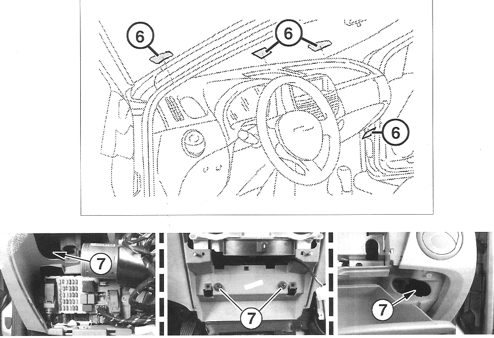

Кто то спрашиввал как снять торпеду вот посмотите может поможет
