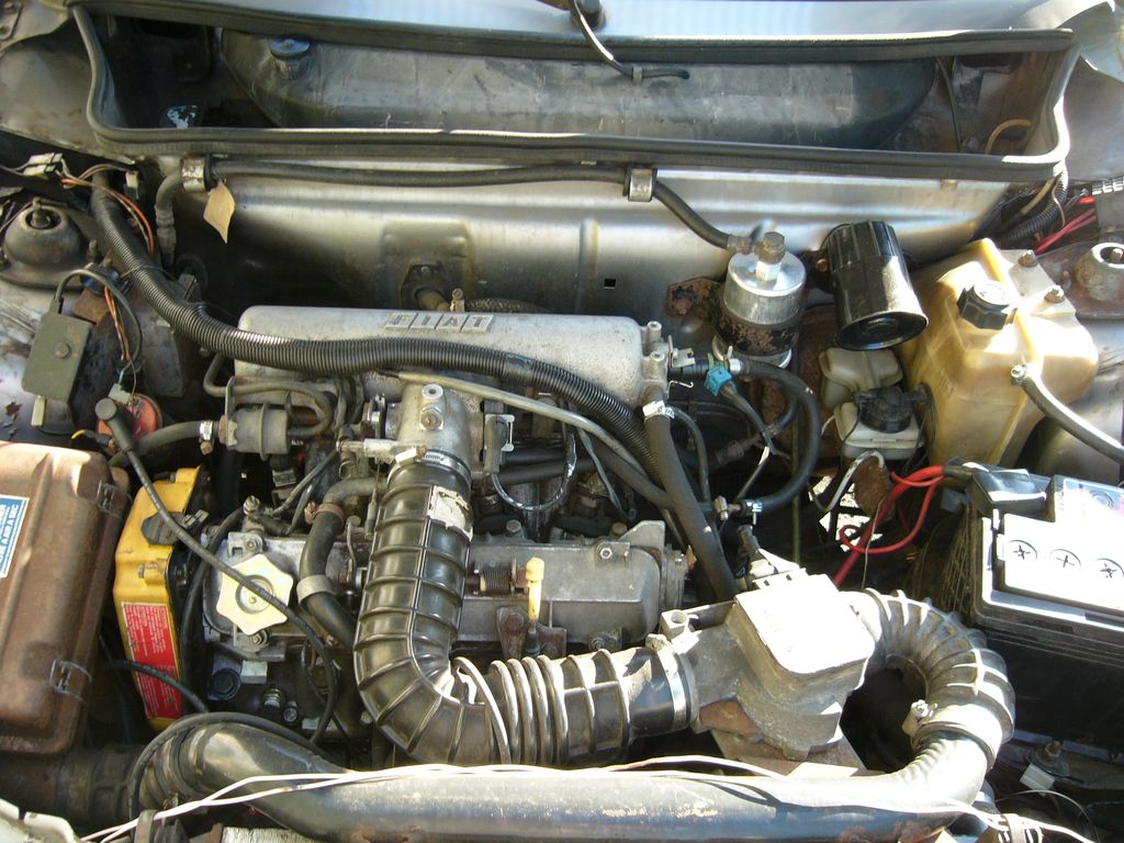

двиг такой??

СообщениеДобавлено: Пн Мар 03, 2008 12:42    Заголовок сообщения: Ответить с цитатой
визуально такой

токо вот труба эта шо к инжектору, толстая - как-то она у меня не так она идет, какой то не такой механизм
vadyusik
Зарегистрирован: 26.02.2006
Сообщения: 2296
Откуда: Киев - Троещина
СообщениеДобавлено: Пн Мар 03, 2008 12:52    Заголовок сообщения: Ответить с цитатой
эм... может у тя турба стоит??

СообщениеДобавлено: Пн Мар 03, 2008 16:10    Заголовок сообщения: Ответить с цитатой
Судя по фото обычный инжектор 1500-й. Пружины сродни дизелевым, т.е. самые жесткие. Проблема вылезет спереди в поворотах (или диски с выносом лепить), сзади если севшие пружины. И потом с 14 дисками резина будет браться с меньшим профилем, вот и все.

неееее Smile
это фотка моего двига (бывшего) Wink
