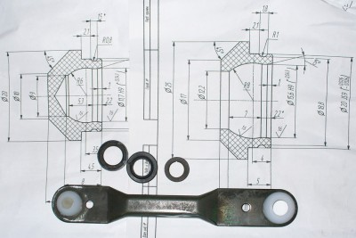

Представляю один из случаев, когда проще колхозить.
Разобрал механизм и нашёл там разломанные втулки (черные) на рычаге. Причем давно, там есть выработка как когда рычаг работал без втулки.
Нету совсем времени куда-то отпрашиваться с работы, стоять в пробках (а они счас очень не слабые). Пришлось нарисовать чертежы и отдать в работу толковому токарю. Неспеша, за полдня появились две втулки из полиамида. Теперь осталось одеть на них стопорные кольца и поставить всё на место.
