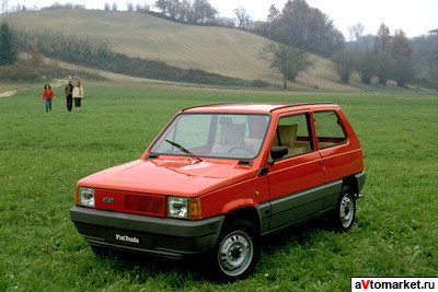

Здравствуйте. Нужен ответ на важный вопрос. На каком бензине ездит Фиат Панда 45 1983 года выпуска?
