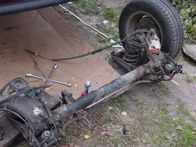

ТК мари, твой задний мост, вернее с Машки но у тебя такой же

как раз хорошо виден тот аммо который просевший болт (он ближе к земле).
так вот, хорошо бы увидеть ТВОЙ задний мост в таком положенни как на фото и на то, разбитое отвевстие, наварить шайбу, мм этак 3 не забыв отцентровать по месту и вопрос решится
а по поводу подушек, насколько я понял это 4 подушки подрамника (на фото видно) то к амма они не имеют отношения
