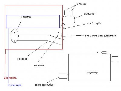

Возникла такая проблема...
Немогу разобраться с системой охлаждения точнее с ее ПРАВИЛЬНОЙ схемой.
Владельцы 127 хелп... От помпы на фланце выходит труба как понимаю идет к радиатору в нижн часть (но на этой трубе приварен самодельно или нет непойму еще один отросток который очень близко находиться к термостату но диаметры разные!!! и ниодин шланг неналазит так как между трубами расстояние меньше 10 см)
КАК БЫТЬ? Подскажите может эта хр-я самодельная а на самом деле все не так?

вот схемка приближенно

по идее этот отросток должен идти на печку салона

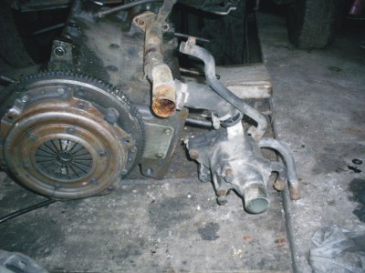

Паул к сожелению это 903 в 1050 чуточку по другому. в суботу зайду в гараж и посмотрю куда имено оно должно идти и отпишусь.

Вот и фото

ИМХО в подкапотном пространстве это смотрелось бы сексуальнее!
