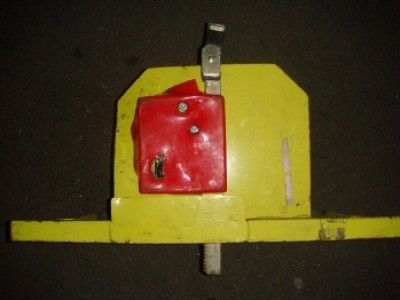

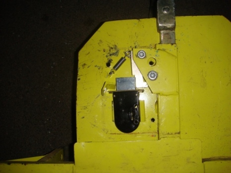

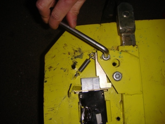

Два хлипеньких болтика держат замок. Но до них - три болтика покрепче, которые держат красную крышку.
Для взлома крышки достаточно возить с собой небольшой ломик.

а на скока там шестигранник??

Шестигранник там не нужен вообще. То, что им крутится, после снятия замка отодвигается пальцами. А крутится гайка с внутренним шестигранником, которая прикреплена к той собачке, которая держит верхнюю лапу. Собачку отодвинул - лапа свободна. Вот замок, выдвигаясь, собственно и не дает этой собачке двигаться...
