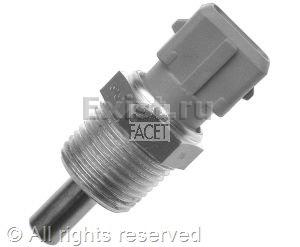

Вполне возможно, что это и есть искомый датчик на 1,6. Если верить TecDoc - этот датчик ставился на Lancia Delta 1.6 GT i.e. (831AB.010) 149 C2.000, ну и на другие машинки (Opel, Daewoo). НО! По параметрам он НЕ ДОЛЖЕН отличаться от приведеных мной. Отличие, как и указал уважаемый kostya_Orenburg, в диаметре резьбы (посадке) и клемме подключения.
Вот номера его от разных производителей:
Facet - 7.3129
Daewoo - 250 369 79
Eps - 1.830.129
Fae - 33340
Quinton Hazell - XEMS67
Beru - 0824121117
Opel - 13 38 450
Fiat - 7604097
Датчик 5972332.
Ширина зева гаечного ключа - 19.
Размер резьбы - М12х1,5.
Монтажная глубина - 12мм.
Момент затяжки - 22
Цвет - синий

Pustynnikov
Зарегистрирован: 28.07.2007
Сообщения: 2881
Откуда: Бобруйск Беларусь
СообщениеДобавлено: Чт Мар 06, 2008 15:28    Заголовок сообщения: Ответить с цитатой
№2
Датчик 7669143.
Размер резьбы - М18х1,5.
Монтажная глубина - 27мм.
Момент затяжки - 30
Цвет - синий
 Просмотрено:  8610 раз(а)
Последний раз редактировалось: Pustynnikov (Чт Мар 06, 2008 15:44), всего редактировалось 1 раз
Pustynnikov
Сообщения: 2881
СообщениеДобавлено: Чт Мар 06, 2008 15:34    Заголовок сообщения: Ответить с цитатой
#3
Датчик 25036979.
Размер резьбы - 3/8" x 18 NPTF.
Монтажная глубина - 13мм.
Момент затяжки - 30
Цвет - черный
 Просмотрено:  8606 раз(а)

СообщениеДобавлено: Чт Мар 06, 2008 15:51    Заголовок сообщения: Ответить с цитатой
Выбирайте! Very Happy

СообщениеДобавлено: Пт Мар 07, 2008 06:48    Заголовок сообщения: Ответить с цитатой
№3 как то что нужно
