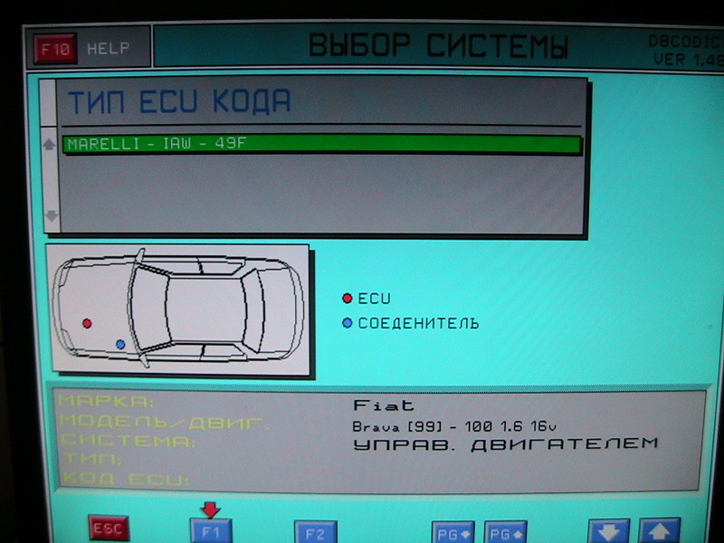

Unisсan ДОЛЖЕН видеть твой Фиат т.к. в нем твой БУ отдельной строкой забит. Также любой радиолюбитель соберет K-line адаптер
(схем множество) Если посмотришь всю ветку форума там в других порогах есть схемы еще проще.
