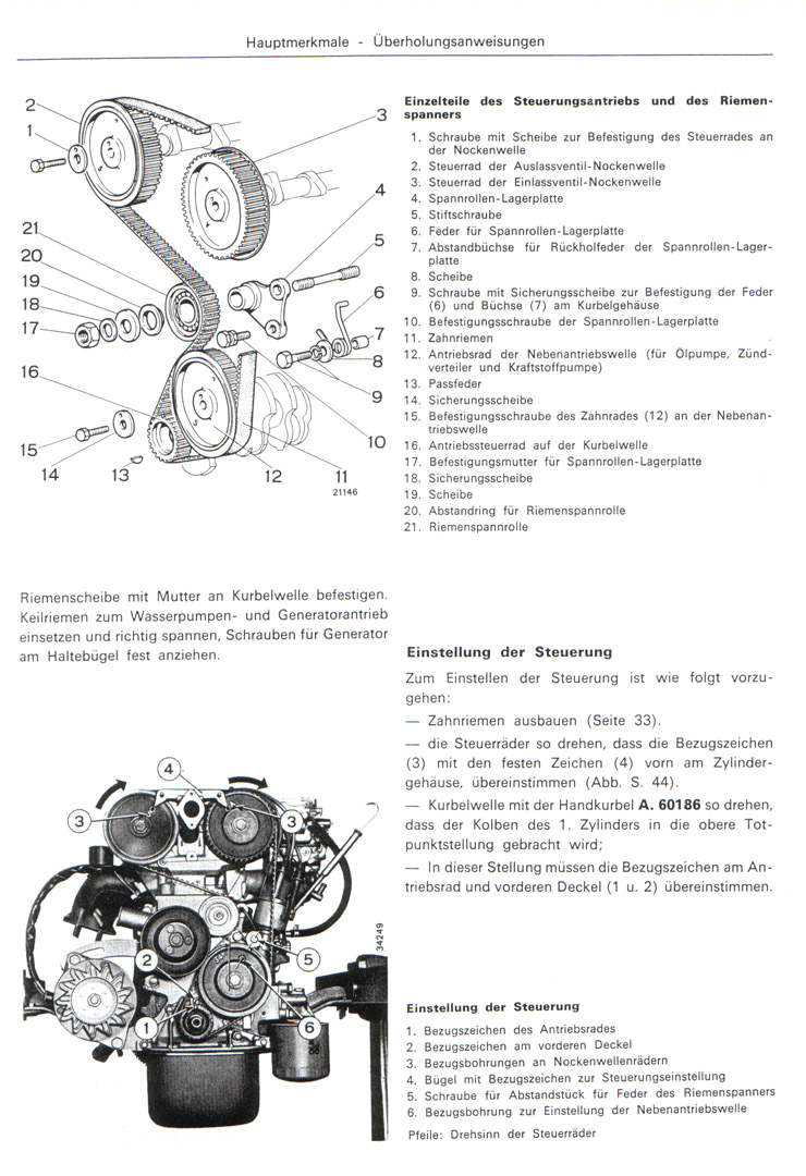

На двигателе 1600 стоят два распредвала?
Если да, то следующий вопрос: нужно одеть зубчатый ремень на шестерни расредвалов и коленвала по меткам? Если тоже да, то на самом ремне меток нет, метки есть на шкиве коленвала и шестернях коленвалов. У меня есть мануалчик (на немецком) с картинками, как поменять зубчатый ремень. Правда под рукой картинок нет, нужно сканировать, а мануал лежит в гараже. Если нужно, то выложу.

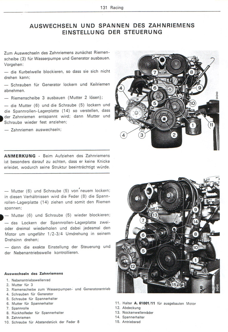

Выкладываю мануал по замене ремня ГРМ на двигатель с двумя распредвалами.
Замена ремня ГРМ ст.1
Замена ремня ГРМ ст.2
