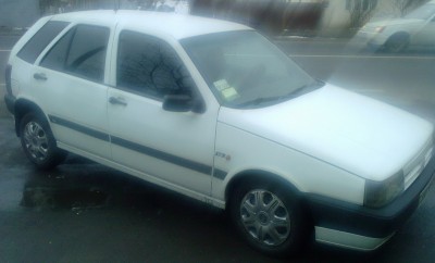

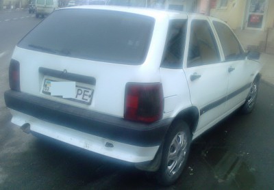

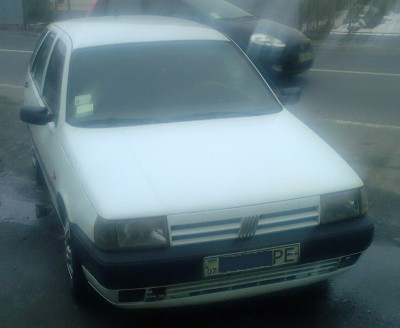

СообщениеДобавлено: Пт Фев 19, 2010 06:19    Заголовок сообщения: Ответить с цитатой
Вот и сам Типко
