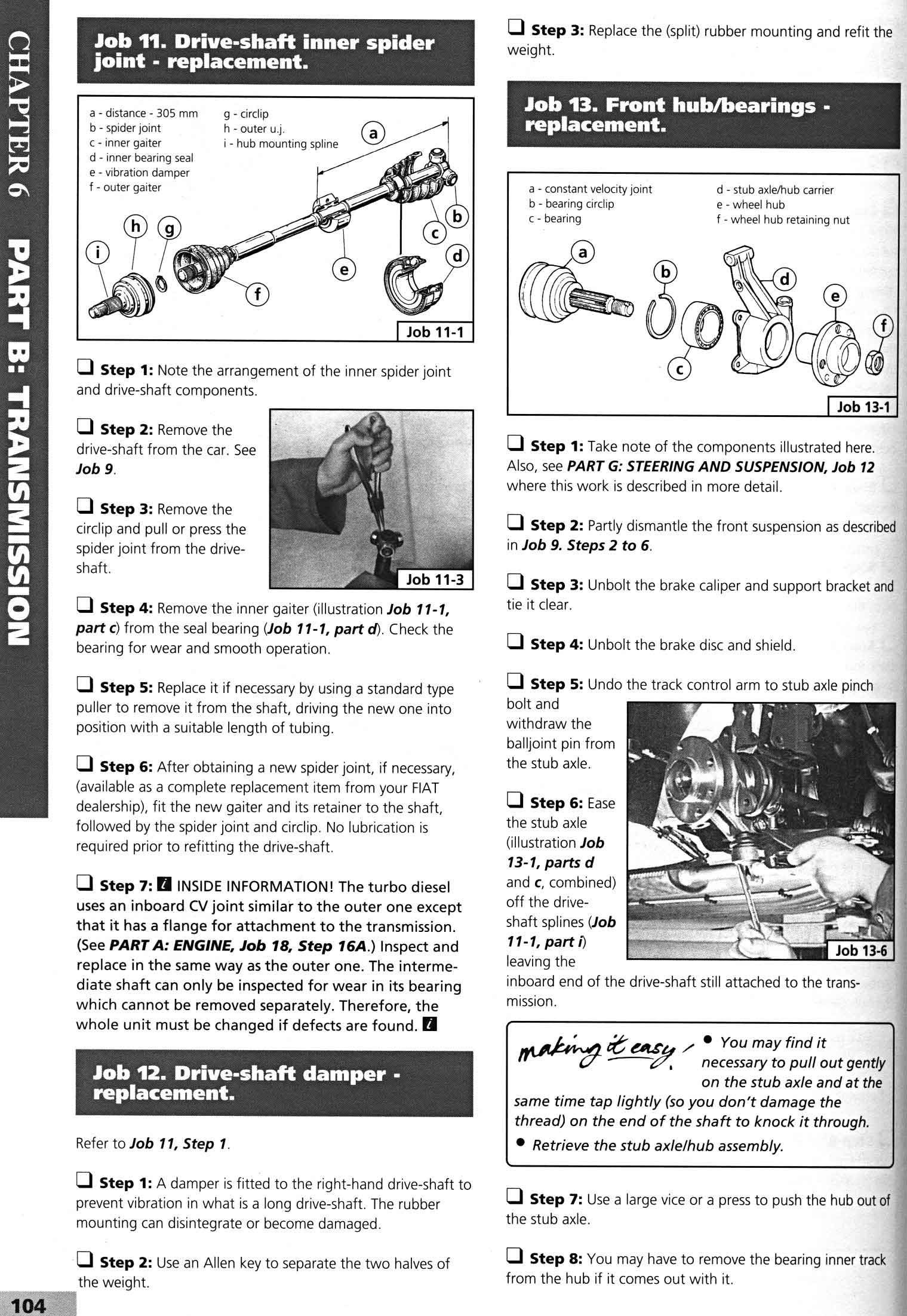

Вообщем разобрал, трипоид рассыпался на части кагда достал! купил новый трипоид и сальни-подшипник... но как все стояло сообразить не могу! Может кто скинет чертежик или рисунок этой части авто...
З.Ы. : по мануалам рыскал не нашелSad

двухвал, одновал?

У меня так

Одновал...Спасибо! очень помогли!

З,Ы, тоже скачал англ мануал, почему то там намного всего больше чем в русскомSad
