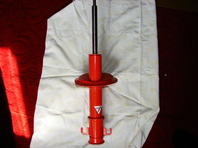

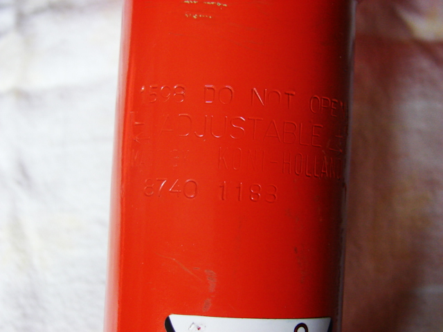

На корпусе есть надписи:
1598 do not open (не открывать)
-ADJUSTABLE+ (приспосабливаемый)Перед и после ADJUSTABLE
выбиты минус и плюс со стрелками.
Общий вид.

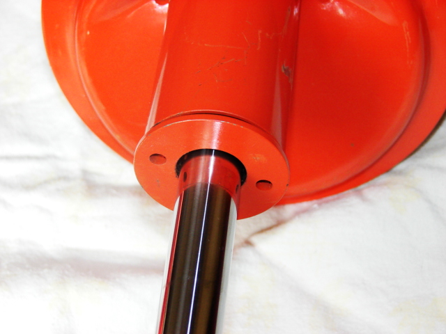

Из всех регулировок есть вот это.

Надписи на корпусе.

для регулировки нужно крутить эту шайбу с двумя дырочками?
по регулировке вот что нашол http://autoarticles.biz/post_1199699559.html
http://www.koni-service.ru/product/special.html
