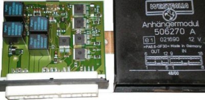

С подключением розетки фаркопа сложнее. На современные автомобили желательно подключать резетку фаркопа к авто через устройство-адаптер ( smart-connect)
типа такого. Или изготовить самостоятельно на 5 релюшках.
С уважением Александр.

[Провода я тягнув прямо з фар - нічого страшного немає - все робить на ура.
Головне правильно підключити (див.фото нижче)[/quote]
Сечение проводки,предохранителей,релюшек, контактов рассчитано на нагрузку лампочек в автомобиле.
Представь, что произойдёт при замыкании проводки на прицепе.
При подключении доп. нагрузки используются специальные согласующие устройства.
Питание через доп. выключатель, предохранитель подаётся проводом большого сечения на релюшки, а управляющее питание берётся с проводки возле фонарей.
В этом случае после замыкания выскочит только один предохранитель.
Питание на розетку фаркопа можно включать при необходимости.
С.ув.

Згідний, але тоді ми страшно спішили і не було часу паяти схему керуючого блоку. Спробував на пряму - до штатних ламп і все працює.
Буду вірити, що все обійдеться... Embarassed
