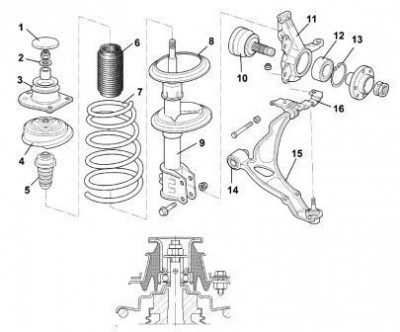

Еще есть подозрение, что его не просто перекосило, а оторвало от металической поверхности, на нем видны следы толи клея толи вулканизации. Что бы это знать нужно иметь книжку с деталировкой, а у меня ее нет, может у кого есть возможность отсканерить эту страничку и выложить?[/quote]
Лечится заменой
С ув. Александр

PPS Отдельное спасибо ekvator за схемку, приехал на СТО подготовленный, даже прозвучал вопрос - "где вы это взяли!!!". С интонацией, что это чуть ли не военная тайна Smile
