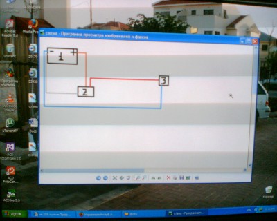

Значит так.
1 - аккумулятор
2 - Термометр на торпеде
3 - Датчик
За качество рисунка и фото заранее прошу прощения

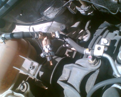

Фото
 Просмотрено:  1000 раз(а)
FIAT DOBLO 1.9D 2002
продан
VW PASSAT 1.9TDI выручает
Леха
Зарегистрирован: 22.09.2007
Сообщения: 646
Откуда: Харьков-)Израиль
Авто: Фиат Добло
СообщениеДобавлено: Чт Май 01, 2008 20:31    Заголовок сообщения: Ответить с цитатой
Поставил его перед бачком. Это конечно не самое лучшее место, но самое легкое. Все необходимое было приобретено в магазине сан.техники. Ставить этот датчик вместо родного не надо. Плохо кончится. Зимой он конечно врет в меньшую сторону, но по теплу очень даже ему верю.

Сашо
Зарегистрирован: 23.03.2008
Сообщения: 9
Авто: Fiat Doblo
СообщениеДобавлено: Чт Май 01, 2008 20:44    Заголовок сообщения: Ответить с цитатой
Что-то с файлом не получилось... Попробуй пожалуйста еще раз...

СообщениеДобавлено: Чт Май 01, 2008 20:49    Заголовок сообщения: Ответить с цитатой
схема
 Просмотрено:  808 раз(а)
продан
Леха
Сообщения: 646
Авто: Фиат Добло
СообщениеДобавлено: Чт Май 01, 2008 20:52    Заголовок сообщения: Ответить с цитатой
а теперь видно?
