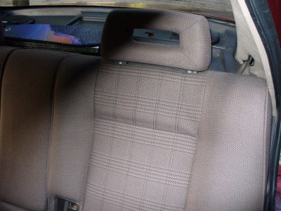

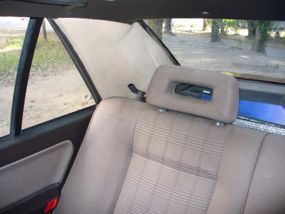

Вот спинки моего авто. Я уже нашел в мануале где сказано что есть модификации с раскладными спинками, а есть нераскладые. Вот мне и попалась последяя.

Сплошная спинка Я такого ещё не видел на Дедре... Сначала показалось что их переобили и в тупую замки скрыли под тканью...

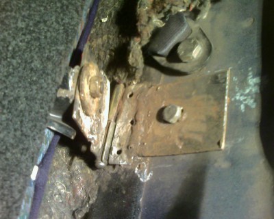

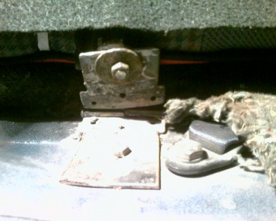

| Уменя тоже неоткидывалась и я сам приколхозил снизу петли Как раз напротив отверстий на спинке(внизу) есть отверстия на кузове срезьбой Нужно снять спинку сильным рывком в верх, шатая низ(ловить момент) и посмотреть подобрать петлю,просверлить нужное отверстие под болт Может сфоткаю Но один недостаток немогу с верху придумать фиксацию прижал ремнями безопасности Но а нижнюю снимаю, в гарже оставляю
Gen@ Италофан
Возраст: 45 Знак зодиака:  Зарегистрирован: 24.02.2011 Сообщения: 101 Откуда: Комсомольск на Днепре Полтавская обл.
Авто: Lancia Dedra 1.6Le 94г
Добавлено: Чт Мар 03, 2011 21:00 Заголовок сообщения: |
Вот так

Gen@ Италофан
Добавлено: Чт Мар 03, 2011 21:03 Заголовок сообщения: |
пластинки сам доварил
