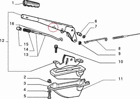

Забавно, но немогу нать кнопку под ручником, которая дает индикацию на приборную панаель. Помогите где она точно находится.

А вона у тебе точно є? Бо вона присутня не у всіх комплектаціях.
Має впиратись туди, де обведено червоним.

Кнопка вкручена прямо в выступ пола под ручником, там где указано на рисунке и от нее идет один провод, прямо на лампу на панели. С другой стороны на лампу идет плюс.
