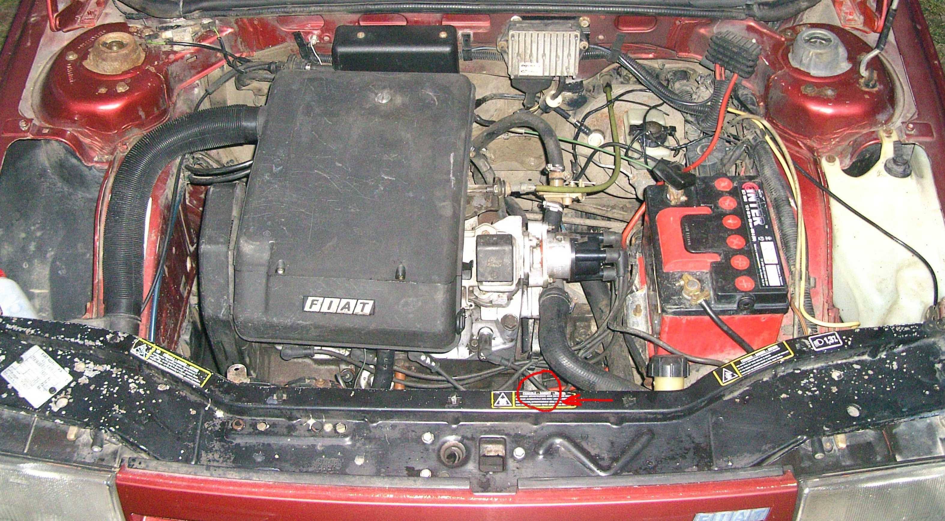

audio-terrorist писал(а):
советую начать поиски траблов с МАССЫ между движком и кузовом
обычно зашкаливание стрелки температуры именно изза того что масса отходит и гена выдает 14 вольт а на кузовной электронике 12.5 вольт(аккум) и получается к сигналу с датчика -1.5 вольта ...приборка в ужасе ))
правда 100 %
Минусовой толстый чёрный кабель который идёт от батареи к двигателю (крепится болтом крепления стартера) через лонжерон имеет плохой контакт на двигатель (обычно после проезда по лужам , езде по весенней слякоти). Открути болт крепления стартера с этой клемой и всё хорошо зачисти и зажми - датчик температуры будет показывать точно.
примерно в этом месте
