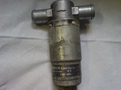

СообщениеДобавлено: Вт Ноя 10, 2009 17:59    Заголовок сообщения: Ответить с цитатой
Вот то что у меня есть
клапан

клапанок чуть не такой, но может и подойдет можно попробовать, а какой у него принцип действия , у меня работает по принципу( больше воздуха - больше циклов открывания перепускного поршенька

СообщениеДобавлено: Вт Ноя 10, 2009 18:14    Заголовок сообщения: Ответить с цитатой
При желании можешь подъехать и попробовать его поставить... Если прокатит то заберешь его, если нет то нет Smile
