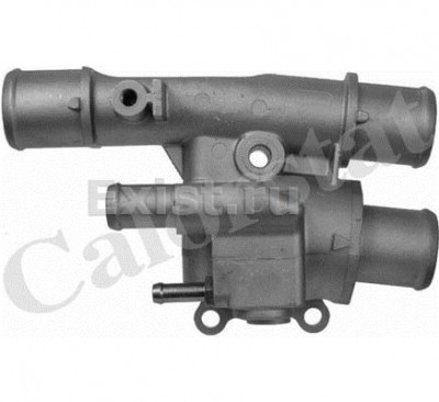

подскажите номерок термостата ( сам вкладыш) добло 1,6 бензинка.... или какой вкладыш подойдет??? .. Rolling Eyes
термостат уже разборной, нужен сам вкладыш... Rolling Eyes
 Просмотрено:  192 раз(а)
игорь 19777
Зарегистрирован: 07.03.2014
Сообщения: 567
Откуда: украина
СообщениеДобавлено: Пн Июл 27, 2015 21:10    Заголовок сообщения: Ответить с цитатой
вкладыш не подойдёт, нужен настоящий разборной термостат тогда и вкладыш подойдёт
