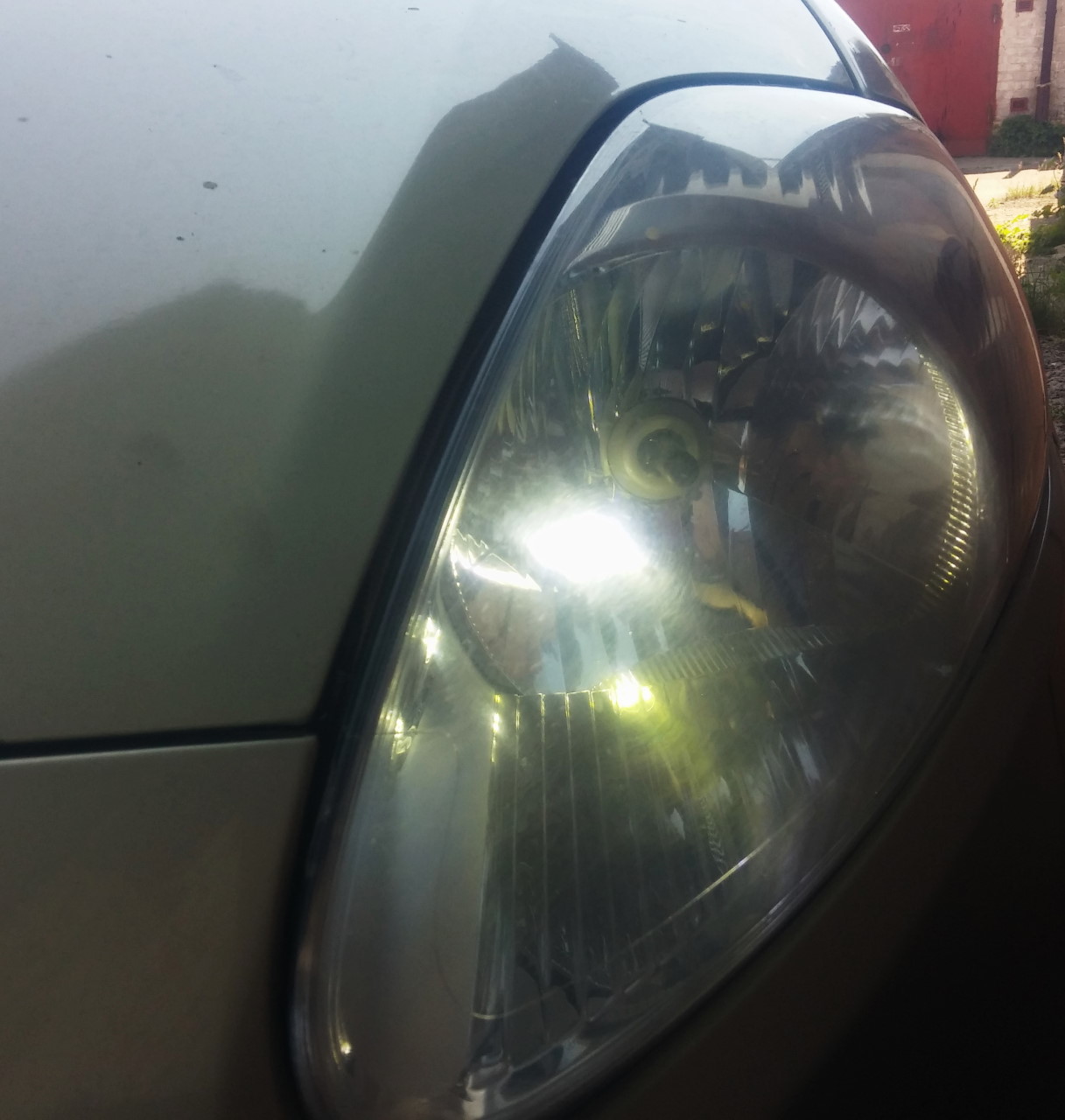

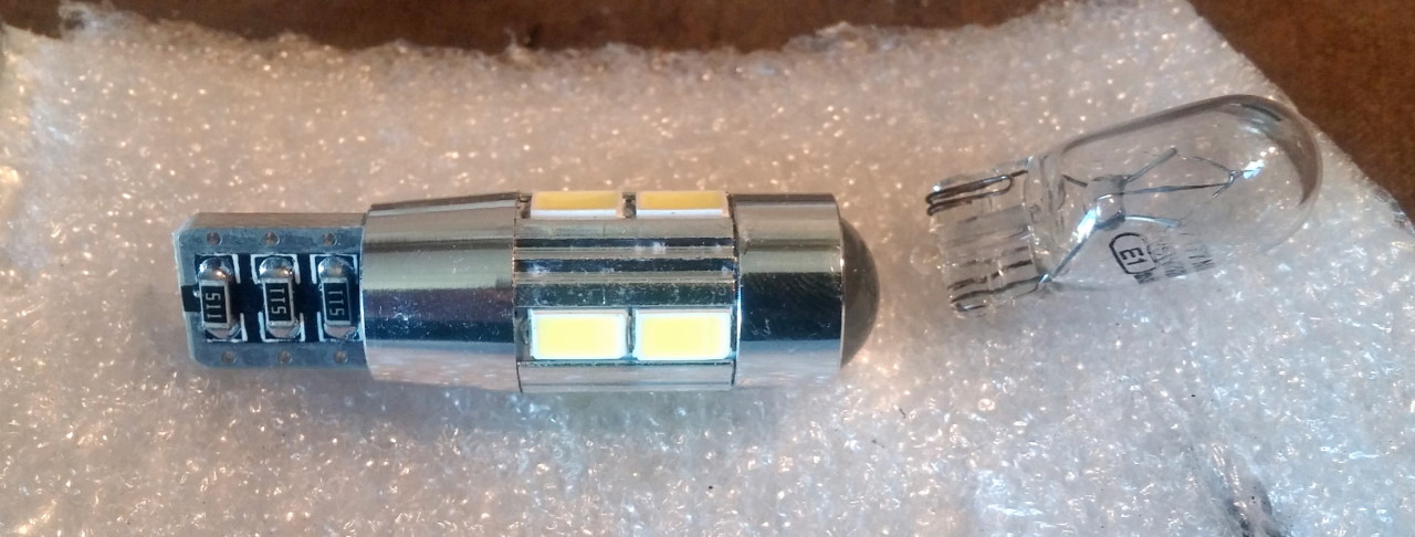

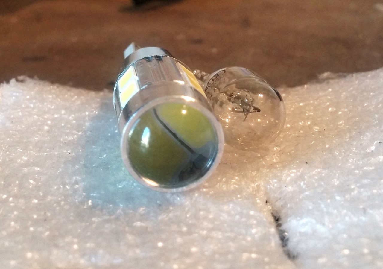

СообщениеДобавлено: Ср Июн 10, 2015 22:27    Заголовок сообщения: Ответить с цитатой
вот получил сегодня и поставил на ГП габариты, работает без ошибок компа, цена 5$.

СообщениеДобавлено: Чт Июн 11, 2015 09:12    Заголовок сообщения: Ответить с цитатой
http://ru.aliexpress.com/item/2pcs-led-t10-canbus-t10-led-SIGNAL-BULB-SMD5630-LENS-FREE-ERROR-Auto-Indicator-168-501/1932206742.html?recommendVersion=2
покупал подобные,там резисторы обманки просто жутко нагреваются,побоялся оставлять,как по мне то такие вещи только в повороты,в которых лампочка не всегда светит

СообщениеДобавлено: Чт Июн 11, 2015 09:15    Заголовок сообщения: Ответить с цитатой
нагреваются, чем это грозит, быстро перегорят?
Rorik
Зарегистрирован: 21.06.2010
Сообщения: 5081
Авто: GP 1.4 МТ / SX4 New МТ
СообщениеДобавлено: Чт Июн 11, 2015 09:18    Заголовок сообщения: Ответить с цитатой
как мне кажется то может патрон поплыть от температуры,плюс неизвестно как себя поведут светодиоды при таком нагреве

СообщениеДобавлено: Чт Июн 11, 2015 09:20    Заголовок сообщения: Ответить с цитатой
ладно, буду периодически наблюдать за патроном.

СообщениеДобавлено: Сб Сен 19, 2015 20:57    Заголовок сообщения: Ответить с цитатой
Финал истории, начал немного ездить в сумерках, обе лампочки подохли, сначала одна, через два дня вторая. Very Happy

СообщениеДобавлено: Пн Сен 21, 2015 17:34    Заголовок сообщения: Ответить с цитатой
Легко отделался. Я видел как такие лампочки закоптили отражатель и человек менял фару целиком. Все купленное в китае надо проверять на температуру и допустимый ток. Китайцы зачастую их делают под 12-13В, и в современных машинах, где 14В, они дохнут за неделю.
