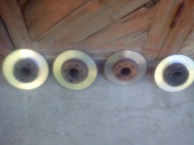

Сегодня ездил в деревню. Нашол токаря, он проточил мне все 4 тормозных диска (150грн). Улучшения тормоза +20%. Но всё равно дал в полик и катишся .......... Остался последний и наверное что правильный вариант ГЛАВНЫЙ ТОРМОЗНОЙ.
У меня есть старый на замену - Вопрос как его проверить ? Rolling Eyes
ПС. Фото дисков добавляю может кому интересно Smile
