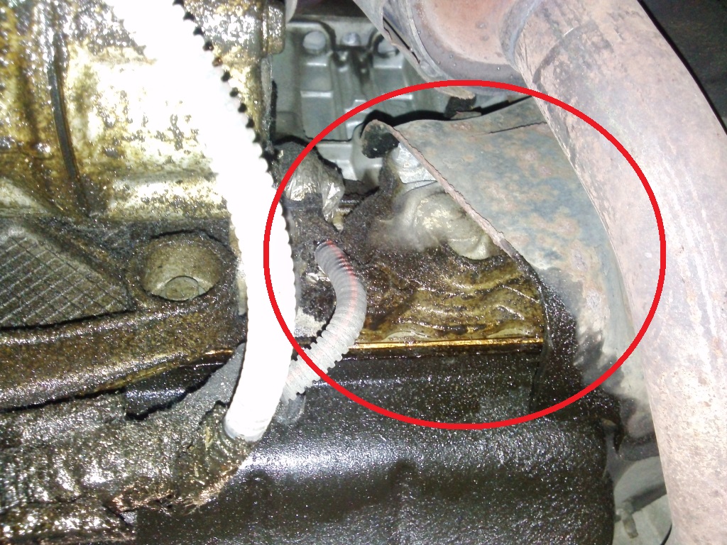

evo
Зарегистрирован: 21.12.2009
Сообщения: 2034
СообщениеДобавлено: Пт Июл 31, 2015 09:20    Заголовок сообщения: Ответить с цитатой
evo писал(а):
Отмыв сегодня как следыет двигатель специальной химией - выяснилось что масло сочится не из под прокладки поддона...
Масло бежит из под прокладки масляного стакана ... при чем по всей видимости там действитель прокладка а не герметик!
Кто менял такое счастье?
Какой там номер детали?
Какик бока могут появится во время замены?
Вот эта беда на фото ... вид спереди на двигатель!

evo
Сообщения: 2034
СообщениеДобавлено: Вт Авг 11, 2015 14:21    Заголовок сообщения: Ответить с цитатой
Теме ап Smile

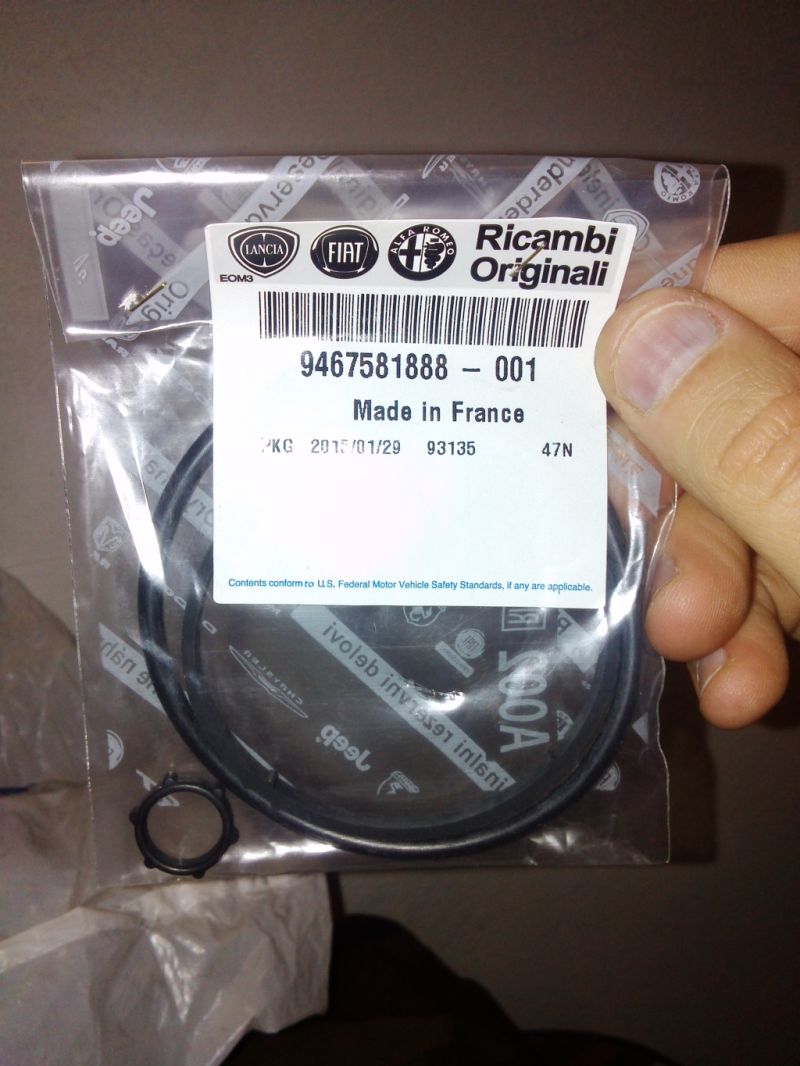

evo
Сообщения: 2034
СообщениеДобавлено: Чт Окт 29, 2015 15:31    Заголовок сообщения: Ответить с цитатой
Заменил, проблема осталась.
Весь двигатель в масле ... наверное ещё из под нижний крышки гонит масло ...
Посоветуйте нормального моториста за адекватные деньги.
 Просмотрено:  573 раз(а)
