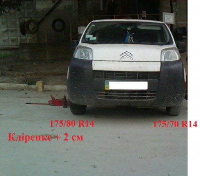

візуальна різниця 175/70R14 vs 175/80R14[/b]
09.09.2015р.
Висновки : Стала повільніше розганятися, трошки більше пити дизеля, на ямах м'якша, візуально гарніша.

дуже тонкі і високі((( але кліренс +2 гарний результат.
