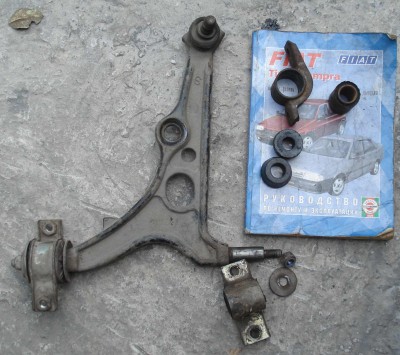

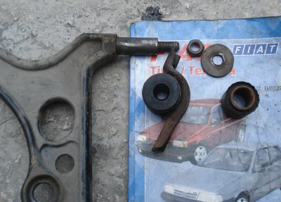

Шото давно не отчитывался Very Happy
Значится так колхоз продолжается.
ТО.
Подозрение на убитость переднего сален.левого рычага.
Снят "жестоко" проверен всё в норме. Wink
Но был приготовлен на всяк случай "колхоз".
(хай теперь ждёт Very Happy )
Всё описывать не буду.(хфото) Кому цикаво спрашивайте. Very Happy

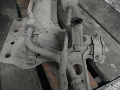

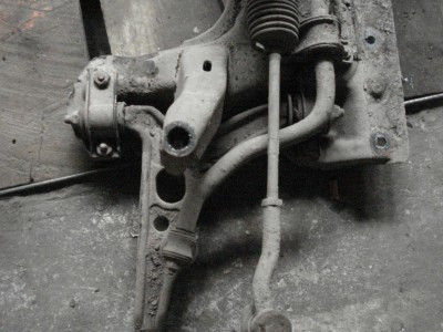

СообщениеДобавлено: Пт Июл 22, 2016 07:40    Заголовок сообщения: Ответить с цитатой
А тема то жива Wink
И так 80 тысчь.
(колхозные)Сайленблоки на хвото.
Балку снял дабы лучше было видно шо с ними произошло с момента
установки.
Да и помыть за одно. Very Happy

СообщениеДобавлено: Сб Дек 08, 2018 14:31    Заголовок сообщения: Ответить с цитатой
Шось давно не заглядував сюди.
Very Happy
Важилі працюють питань нема.
Сален. колхоЗЮ так.
Випробувані на своему авто. ходять значно довше*нових*(оригин.не пробував)
(вважаю по фото все зрозуміло)
Щасти Вам.
