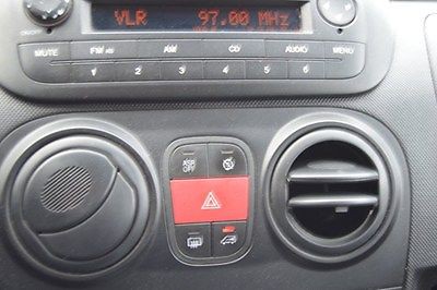

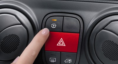

на наших машинках ESP часто зустрічається після 2010р.
і в основному там скомбіновано ASR(антибукс) або TRACTION+ та допомога при рушанні вгору ( Система не дасть Вам відкотитися назад коли Ви рушаєте на пагорбі. Система діє шляхом утримання тиску в гальмівній системі на додаткові 2,5 секунд, даючи Вам більше часу та контролю, доки Ви переставите ногу на педаль газу)
ASR та TRACTION+ можна вмикати та вимикати кнопкою на панелі
