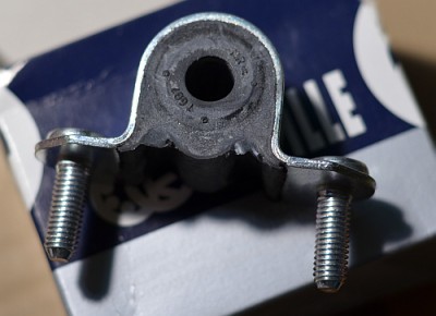

В моём случае резинки в наконечниках стабилизатора передней подвески пребывают отдельно от скобы их удержывающей. Т.е. снимаем скобу, а резинка спокойно остаётся на кончике стабилизатора. Предполагал, шо это нормально. Оказалось, шо резинки те должны быть закреплены в скобах намертво. Именно поэтому продаются они вместе со скобой. До этого не мог понять, зачем покупать скобу, если она уже есть.
В моём случае обе резинки давно отвалились к такой-то маме.
Выходит так, шо проверять надо эти железки периодически. Напомню, шо крепицца та скоба прямо на рычаге снизу двумя гайками на 13. Гайки расположены сверху на рычаге. На них спокойно одевается ключ с головкой на 13 и пыльник шруса не мешает их крутить. Усилие затяжки на них = 2,8кгс/м

| Адин_На_Крижині писал(а): | | Оказалось, шо резинки те должны быть закреплены в скобах намертво. |
Думаю это заморочки фиата.Одно рычажная подвеска типа McPherson подразумевает тип и без "проварки" резины к хомуту по разным моделям авто.С железом дороже запчасть
Важный момент именно жесткости сопряжения элементов.

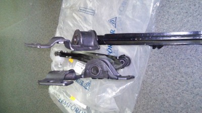

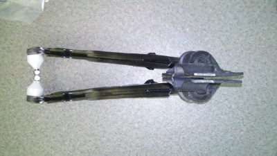

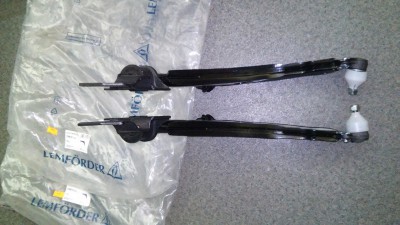

фото новых рычагов (правого и левого) фирмы LEMFORDER.
видно, что с-блок не в одной плоскости с рычагом-он развернут относительно оси. Т.е. изначально и на правый и на левый рычаг задние сайлентблоки устанавливаются под одинаковым углом.
Когда второй раз менял себе с-блоки, то о конкретном угле в 7 градусов никто не знал, набивалось всё примерно по подобию нового рычага.

на этом фото наглядней видно, что с-блоки зеркально развернуты.

Добавлено: Вт Авг 11, 2015 15:50 Заголовок сообщения: |
Значит углу в 7º быть.
Tolib
Спасибо что наглядно показал.Не приходилось менять рычаг в сборе.
