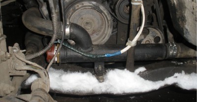

Viking
сьогодні підключив собі такий підігрів, як на фото, тільки розвирнув його на 180 градусів і прокрутив щоб приварений зверху патрубок був знизу... лівий край підняв трохи вверх до блоку, щоб зразу блок гріло... на вулиці -4, пів години і 70 градусів антифиз... завелася з пів оберту...

два года работает полёт нормальный http://xn--80aayk1aj3e.com.ua/p24682181-elektricheskij-podogrevatel-dvigatelya.html

Олег 69
Что значит 2 года? Не выключаясь проработал 2 года?
Было бы не плохо если-бы перевели в часы наработки,было-бы представлении о надежности данного девайса.
О своем могу сказать 4 зимы *70дней*30минут=35часов(наработки)-3часа не пользовался(теплые дни <-5ºс) =32часа чистой отработки.Думаю не корректно говорить о надежности имея только 32часа наработки-это про мой,а что о вашем скажите ?
Олег 69
Зарегистрирован: 18.02.2011
Сообщения: 25
Откуда: Черкассы
Авто: Fiat Scudo 1.9 TD
СообщениеДобавлено: Ср Авг 12, 2015 15:54    Заголовок сообщения: предпусковой подогрев двигателя Ответить с цитатой
Да работает тока зимой по 2 часа каждое утро, бывало что включал на всю ночь.К нему ставлю реле времени где программирую подогрев 1 час ночью с 3 и 4 часов утра и с 5 и до 6 часов утра я доктор и могут по утрах быть вызова, а машина стоит во дворе, машина нужна постоянно на подхвате.Данный подогреватель имеет помпу которая перекачивает антифриз и терморегулятор который отключает подогреватель при 82 градусах и включает когда температура антифриза падает до 64 градусов так что можно что бы и целую ночь был включён .Електротен стоит на 2 киловатта.
